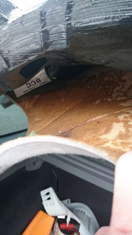

Tak už jsem taky v klubu - levá strana kufru.
Chápu to správně, že to teče světlem nebo pantem 5. dveří?

Re: zatekanie do auta fofo2
Těžko říct ,klidně i střechou.hledat pátrat zkoumat i naklonění auta při parkování je důležité na zatékání.Mě teklo taky jak ukazuje foto a bylo to střechou a 4 roky klid a ted se objevila voda v pravo na stejným místě já mám kombi tak to taky hraje roli .

Tak se hlásí další do party.
Zatéká mi také na levé straně.Poprvé to bylo někdy minulí týden,kdy odkapávala voda s mřížky co je sloupku na roletu kufru.Sundal jsem těsníci gumu pátých dveří a odmontoval plasty abych nakouknul,jestli je mokrá stropnice,ta byla suchá.Viděl bych to,že mi tam teče střešní lištou.
No,jelikož nad pantem je to rezavé,tak jsem to nastříkal Brunoxem určeným přímo na rez.Když zaschne,tak vypadá jako čirý lak.Mohl by to aspoň na čas utěsnit a ještě zpomalit korozi.Dnes pršelo skoro celou noc,tak jsem se šel podívat.Na roletě sucho ale šáhnul jsem pod plast na boku,kde je kapsa,přesně jak dal fotku jurásek,a byla tam voda.Zatím to neteklo po koberci ale drží se tam v těch žebrech na vnitřní straně.Jinak parkuji čumákem po kopečku dolů.Vyzkouším parkovat obráceně a uvidíme.
Já počkám až bude trošku líp venku a sundám obě lišty a vytmelím to lepidlem na skla a rovnou tam zpět přilepím lišty aby držely.
