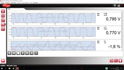

Jo o tom střídaní mělo to být k tomu volnoběhu , při plném plynu je křivka jinak to vím když jsem to několikrát na více autech měřil . Bohužel někdo neumí číst mezi řádky tak trochu je mimo a nechápe.
Ta reakce je většinou rychlá podle grafu ale opravdu zadní má někdy divné hodnoty a chtělo by to hodit na pořádnou diagnostiku s osciloskopem . Ta přední má už horší rozsah vypadá ze už je načatá , zadní je asi na tom hůř možná díky tomu katu protože průběh by měl být víc srovnaný při jízdě pod plynem v horní části hodnot.

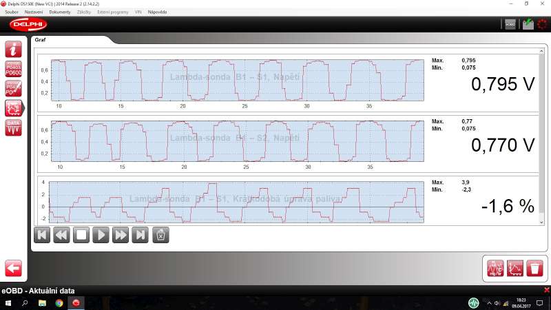

cca. před půl rokem mi byl měněn katalyzátor, od té doby najeto 9000km a znovu na mě vyskočila chyba P0420 - katalyzátor KO.
Je možné, aby takhle rychle znovu odešel?
Z diagnostiky je vidět, že 2. lambda kopíruje tu 1.

Tak já to mám stále při každé jízdě na lcd a kolikrát se ta druhá ani nehne zůstává většinu času seklá na některé z úrovní, pouze v režimu openloop, plná akcelerace, decelerace logicky kopíruje směs..
To co máš ty je něco špatně... určitě je to LS2? A ten poslední graf jsou krátkodobý korekce že..

Zapomněl jsem předtím napsat, že jsou to grafy při volnoběhu a teplém motoru.
Tak to vypadá na reklamaci katalyzátoru...
Jo, třetí graf jsou korekce.
