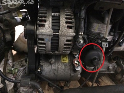

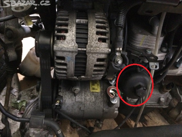

Ahoj,
poradí nebo odkáže mě prosím někdo, kde naleznu v mém 2.2 tdci motoru olejový filtr + info, zda se musí při výměně vzhledem k hloupému umítění taky oddělávat (jako u 2.0 tdci) sání nebo palivový filtr?
Ford Mondeo MK4 Titanium S combi 2.2 Tdci, 147 kW, 2011

filtr je zepředu na motoru.. je tam málo místa, ale demontovat se nic nemusí

Příspěvek od bohdans » 24.03.2017 22:26
Tak, tak. Vpředu směrem k chladiči. Nic se oddělávat nemusí. Vytáhnout vrchem.

petrn0 píše:filtr je zepředu na motoru.. je tam málo místa, ale demontovat se nic nemusí
OK. Ale na tvé fotce motoru evidentně oproti mému případu něco chybí.
U mě to vypadá nějak, tak jak jsem našel zde:
http://www.talkford.com/community/topic ... -tdci-txs/
Nicméně jsem stejně přenechal výměnu oleje v tomto případě jiným odborníkům.
