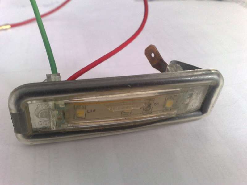

Nacpi tam LEDky, jednak se nevyhřeje patice a jednak netrpí na otřesy při zavírání dveří.

ahoj chci se zeptat jestli nemá někdo led pásek místo sufitky v spz (skoušel jsem to několikrát připojit a furt nesvítí) díky za případné rady

Led pásek se tam nedává, kup LED sufitku. U diod je potřeba dodržet polaritu (+/-)

Já tam mám LED pásek - na konektory z původních patic, které mi sežrala voda a funguje to už 2,5 roku.lukas1986 píše:ahoj chci se zeptat jestli nemá někdo led pásek místo sufitky v spz (skoušel jsem to několikrát připojit a furt nesvítí) díky za případné rady
