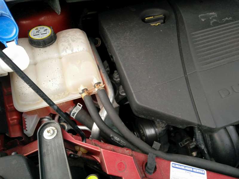

Chlapi, řešil někdo ten silentblok na C-maxu ? Vede mi nad ním trubka klimatizace, tak nevím jestli to vyjde podvléct ? Moc místa mi tam nepřijde.. Dík
