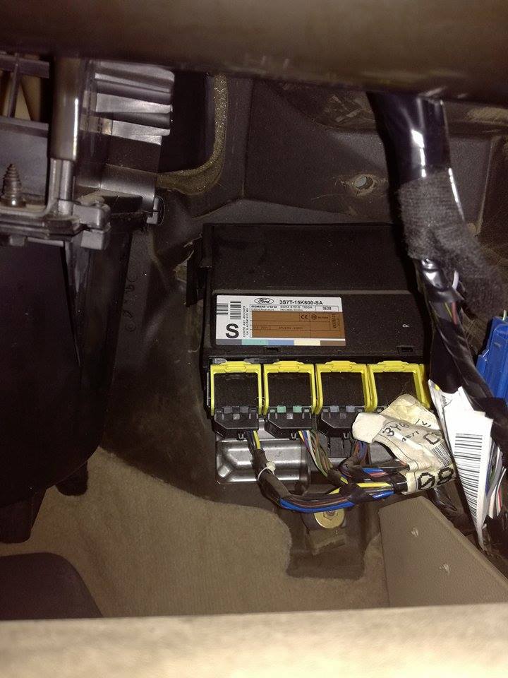

Zdar vsem,, mam MK3 08/2003,, nieco ako medzifacelift,, v prilohe je GEM,, ma vela funkcii,, ale dve mi nejdu,, a neviem ci to nevie, alebo je niekde zrada inde.. nejde mi pri odomknuti centralu svietenie smeroviek,, pri zamykani dva krat bliknu pri dvojitom zamknuti.. druha vec co nejde je, ze nejdu dovierat okna ked drzim klucenku,,, skusal som velakrat okna programovat,, aj siber som programoval,, vsetko je a malo by ist dovieranie,, ale nejde.. mozno by pomohlo vymenit GEM za taky, co tieto veci vie.. ale zas by sa muselo vsetko nahravat donho,, npar kluce. DIK

Pri zamknuti bliknou dvakrat ale pri odemknuti ani jednou? To jedno bliknuti pri zamknuti je u Focuse potvrzeni aktivace alarmu, tak treba je to stejny.

pri zamknuti prvom nic,, a ked este raz stlacim, co by malo byt dvojite zamknutie, tak bliknu dva krat,, pri odomknuti ani raz,, alarm nemam
dobra pripomienka,, na alarm by bolo co potrebne? Okrem GEMu ktory to podporuje

Zkus po odemknutí ještě jednou zmáčknout odemykání. Zámky ještě cvaknou a možná ti to i blikne jak má. Mi to tak dělá a je to zámkem v řidičových dveřích. Občas mi to funguje jak má, občas musím odemknout na dvakrát. Po promazání je na čas klid a pak to zase dělá...

skusal som viac krat,, len cvaknu a nic neblikne

Blikani pri zamykani/odemykani - zkusit prenastavit GEM, aby aktivoval/deaktivoval dvojite zamykani hned na prvni zmacnuti dalky (umi ForScan).
Dotahovani oken - mam pocit, ze pokud jsou 4 okna v el., musi to umet dovirat kazdy GEM. Bud bude problem v samotnem GEMu, nebo muze byt problem v nektere ze stahovacek.
Zkusil bych jiny GEM, v podstate je treba jen nastavit dalku, ostatni netreba programovat.

ak mam siber,, moze to byt nim? ze verzie so sibrom nemaju dovieranie?

Sibr na to vliv nema. V manualu teda nezminuji ta vsechna 4 okna v elektrice, pisou jen, ze otevirani a zavirani se tyka i stresniho okna.

Nejsem si jistý jak na mondeu, ale na Focusu má na starosti dovírání oken modul ve dveřích, ne gem.

Mondeo MKIII nemá dveřní moduly.
