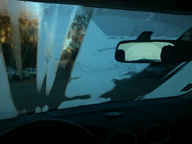

ADOW: Pojístky jsou ok. Tak jak se dostanu ktěm dratkum?? strana u řidiče je OK,u spolujezdce špatna.

"poskozeny" je silne slovo ... proste se pretavily nektere topne dratky

Mám dotaz ktorý sa tu možno už riešil, ale ťažko sa mi k tomu niečo vyhladáva...menil som cez leto čelné sklo, pôvodné vyhrievané bez senzoru (origo Ford), za nové vyhrievané so senzorom (Pilkington).
Teraz cez zimu som si všimol, že vyhrievanie akoby vynecháva v strede skla úzky pás. Myslel som si pôvodne, že sú tam asi vadné drátiky a že to pôjdem reklamovať, ale včera som sa na to pozrel lepšie a zistil som, že stredom okna vôbec drátiky nejdú!
Prečo to takto je? Je to tým že je tam senzor, alebo je to featura výrobcu, ktorej len nerozumiem? A hlavne, je to dôvod na reklamáciu?
Chýbajú tak možno dva-tri drátiky, po celej výške skla, podla vzhladu to nevyzerá ako chyba výroby ale že je to naschvál.

Mam original a to same, mezera uprostred.

Sakra a jak to? Či akože moc dobre by mi po takom celom rozmrznutom skle išli stierače, tak si povedali, že "hej, nedajme presne do stredu ten výhrev, nech sa aj trochu tie stierače zničia"?

Údajně má čelní okno dvě pojistky (pravá a levá strana), takže to imho být rozdělené musí ..

No to môže byť pravda, ale pôvodné čelné bolo "kompletné" a ak bolo rozdelené, tak tie posledné drátiky boli normálne vedla seba v strede skla, nebola tam takáto medzera.

Nebo sis toho mozna nevsiml - jak nejsou vetsi mrazy nebo vlhkost, tak ta mezera neni tak videt. Mam to taky.
Dratky musi vest rovne shora dolu a sklo neni rovna tabule, takze tam proste nejaka mezera je, podobne jako nejsou dratky az do kraje skla.

Mám to auto 11 rokov, takže ver mi, že som si to všimol
O tých bočných okrajoch viem, ale tieto stredové predtým isto boli a teraz nie sú...

Je to videt jen pri odmlzeni vyhrevem, kdy tam zustane tenka, zamlzena cara zevnitr okna. Pri namraze z venku to pekne rozmrazi cele okno. Takze sterace to aspon u mne nenici.ScorpionSX píše:Sakra a jak to? Či akože moc dobre by mi po takom celom rozmrznutom skle išli stierače, tak si povedali, že "hej, nedajme presne do stredu ten výhrev, nech sa aj trochu tie stierače zničia"?

je tam mezera na jeden az dva topne draty, kvuli technologii vyroby, kde se pokladaji dve nezavisle topne "deky", ktere se nesmi dotykat

Některé neoriginály mají mezeru širší..
