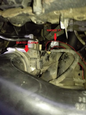

Ahoj, potřeboval bych poradit jak se konkrétně jmenuje hadice, která je vyobrazená na obrázku. Hadice je připevněna těsně pod škrtící klapkou a vede do bloku motoru (pod tepelným štítem). Jde o podtlakovou hadici. Konkrétně jde o Ford Focus kombi MK1 2.0 benzín 96 kW, r.v. 2000
Díky za rady

jo, hadice: odvětrání klik. skříně. u fordu- cca 380kč.

Díky za odpověď. Podle toho co jsem našel na netu, tak jsem si taky myslel, že to je to odvětrávání klikové skříně, ale podle obrázků co jsem našel, mi ty hadice přišly nějaký krátký a jinak tvarově kroucený. Ze spoda se mi tam udělala díra a nasává to vzduch, tak mi blbnou otáčky a má to vyšší spotřebu.

pod hlavou je trubka, pak hadice do sání. :mrgreen:

Tak tak. Preju hodne zabavy pri vymene, studena se ta hadice ani nepohne a pri zahraty se tam zas celkem blbe saha :mrgreen:

já, to mám takto:: ta šedivá je z klikovky/ bez ventilku/, černá z ventildeklu.
a, je klídek. :mrgreen: :mrgreen:
