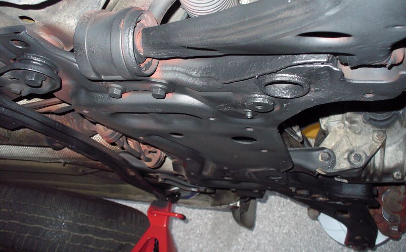

Karel2 píše:Zadnej odrezovac a kartac nepomuze, jedine opiskovat malou pistoli a pak takovy typ barvy jak pise stano ci Bullitt. Potom to dat do barvy a uz to v tom miste nikdy nerezne, tohle je ma lety osvedcena metoda. Osobne mam dutiny i spodek striklej po 3 letech od novyho auta, pokud si clovek chce auto nechat dele, tak radsi kompletni ochranu spodku a dutin. Nejvetsi problem je pod prednima podbehama. Drzi se tam prach i na vysku 10-15 cm a to je problem.
Uznávám, že opískování je nejlepší. Já jsem se ale rozhodl udělat vlastními silami, takže kartáč, pak stříknout odrezovačem, pak antikorozní základovka a nakonec kaučukový černý sprej (oboje od Den Braven / Tectane). S tímto postupem mám zatím dobré zkušenosti na zadku, letos jsem dělal předek, ale nevím, jak to bude vypadat po více letech.
Jinak samozřejmě souhlasím, že bez důkladného očištění rzi je jakýkoliv nátěr zbytečný a že čím dřív se to u nového auta udělá (nejlépe před první zimou), tím lépe se podvozek ošetří...

Čím přestříkat ten Alkyton jako pružnou ochranu proti kamínkům? Resistin i gumoasfalt dělají varhánky, bojim se že ho to naruší a nebude fungovat... Něco jsem měl i základ pod metalízu, metla OK, ale po stříknutí bezbarvým (akryl který nesmrděl disperzí ale ředidlem) to taky zvarhánkovatělo :/
Co nejlíp na dutiny? Vosk, vyjetý olej a projet po prašný cestě atd.?? Co zpomalí korozi nejlíp? Fíkus hnije jak sviňa.
Příspěvky: 13649
Re: koroze u focusu II
Příspěvek od stano. » 23.12.2016 17:44
Alkyton musi uschnut a vyzriet. To trva tyzden-dva pri letnych teplotach. V zime to bude este dlhsie.
Ak Alkyton nevyzreje, cokolvek, co na to nanesies, sa zosupe. To iste zo skusenosti plati aj o inych dalsich latkach, ktore pojdu na neho, vratane gumoasfaltovych sprejov.

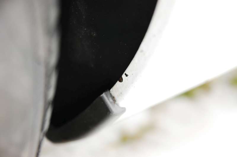

Ahoj Kluci,
mám na Vás jeden dotaz a prosím o pomoc. Na svém Focusu (r.v. 9/2010) jsem nedávno objevil na předním blatníku odchlípnutý kus laku. Samozřejmě je to pod tím rezavé a je to rezavé i z vnitřní strany.
Myslíte si, že bych mohl uplatnit záruku? Auto je pravidelně servisováno u Forda i s veškerými kontrolami laku. Poradíte mi prosím, zda má význam to zkusit vyreklamovat a kam bych mohl napsat, abych se dostal na tu správnou osobu?
Jinak jsem z Plzně.
Moc všem děkuji.

Ta zaruka je na prorezaveni, tohle je povrchova koroze. Podle mne to neuznaji. Muzes to ale zkusit na pobocce Fordu, technik to nafoti a mozna posle na schvaleni. Ja mam bublinnky o 5 cm vedle, to by asi uznali, ale davat auto na tyden, ci vice do servisu s nejistym vysledkem, se me nechce. Pokud je koroze na plechu, tak nic jak jemne opiskovani zasazeneho mista trvale nepomuze. Pochybuju, ze to nejaka lakovna udela.

Příspěvek od fordduratec » 04.02.2017 16:15
