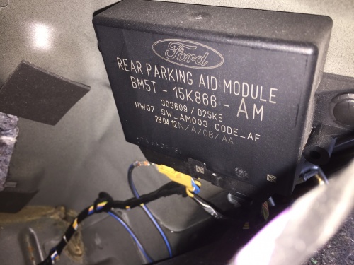

Este pridam aj moje postrehy a to co som nacital
predFL moduly zacinaju BM5T poFL moduly F1ET - predFL modul nebude fungovat do poFL auta.

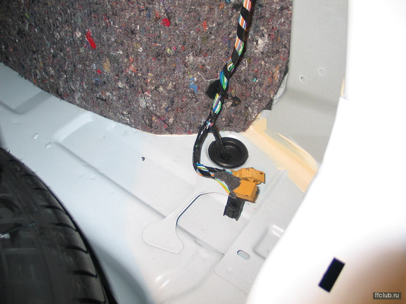

Predpriprava v aute:
ta sa nachadza po pravej strane kufra v aute a treba skontrolovat ci ju tam mate. U HB neviem ako sa presne k tomu dostat ale v kombi je po pravej stranie taka odkladacia priehradka v ktorej je penova vypln - tu staci rukou odsunut a mali by ste vidiet co tam mate

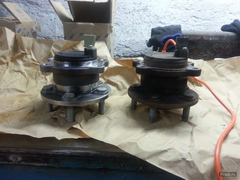

Predpriprava na predne + zadne parkovacie senzory: Ak mate len jeden zlty konektor ako na tomto obrazku - tak predpirpava je len na zadne parkovacie senzory: Konektor na kabel prednych senzorov sa nachadza pod prednym vodicovym svetlometom: Pozor, ak dodavate aj parkovacieho asistenta treba si overit ake ABS senzory mate na zadnej naprave, cierne neaktivne alebo svetle urcene pre parkovacieho assitenta: Tu je cislo dielu pre tieto ABS senzory, tieto su na 100% spravne na predFL verziu bol by som vdacny ak by niekto vedel overit ake cislo dielu je pre poFL verziu alebo ci su kompatibilne aj tieto:
