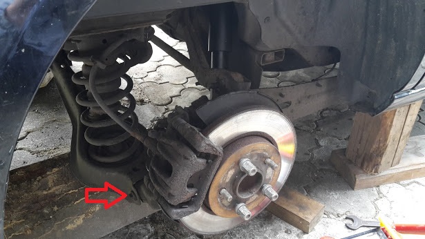

trápím se s tím, že nemohu přijít na nějaký jednoduchý postup jak vyndat/nandat zadní pružiny u mého miláčka. Samozřejmě v domácích podmínkách. Mám home-made stahovák pružin co jsem použil při výměně předních pružin, ale díky dlouhé závitové tyči mi vadí rameno.

stačí povolit šroub (viz. šipka) uvolníš rameno.

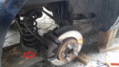

Tak teď budu za totálního vola :oops: Šroub jsem včera zkoušel povolit ale nebyl jsem schopen dostat rameno níže kvůli zvýrazněné hraně. Znamená to, že tomu musím jenom trošku více pomoct? Nechtěl jsem se dostat do situace, že to nedostanu zpět.

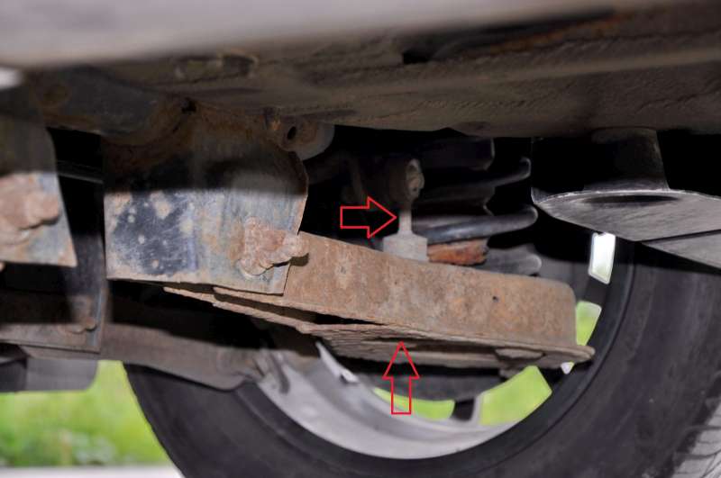

musíš to vzít silou... strč tam do té mezery rovný šroubovák a odpač to.. nějakej centimetr to na silenblokách povolí. Ještě bys mohl povolit tento šroub(viz šipka) potom by to mělo jít.. to už bude držet na jednom silentbloku a tlumiči...

a ještě jsem zapoměl.. zkrs rameno je stabilizační tyčka, tak tu bych taky povolil, pak by to mělo jít samo

Díky, další pokus mám o víkendu. Když jsem to dělal, tak jsem taky uvažoval nad tím, že povolím i další uchycení těhlice, ale když jsem viděl jak jsou ty šrouby zarezlé, tak jsem si říkal, že to musí jít jinak. Co se týče toho stabilizátoru uchyceného na rameno, tak ten jsem měnil tak 4 roky zpátky, tak snad by s povolením být problém neměl - vzpomínám si, že jsem na to tehdá musel brát flexu:)

V pohode - nezapomen, ze jak povolis stabilizator i tehlici, tak rameno nic nedrzi a jde krasne odklopit dolu.
