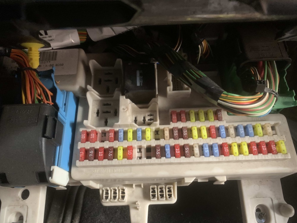

Relé palivového čerpadla FF 1.6tdci
Zdravím, chci se zeptat zda někdo víte kde přesně by se mělo nacházet relé palivového čerpadla + jeho pojistka. Čerpadlo po otočení klíčku do první pozice nespíná. Koukal jsem na pojistky u spolujezdce ale podle schématu, který jsem našel mi tam relé i pojistka k paliv čerpadlu úplně chybí..
Foto přikládám.
Díky všem
Ford Focus 1.6tdci 66kw
2004
