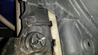

EDIT: Tady je ten slíbený detail zacvaknutí obou chladičů do sebe. Víc toho nevyfotím, je to zadeklované, ale co je vidět na hadicích chladiče a trubkách klimy, není tam nic navíc.
Naposledy upravil(a) VH123 dne 25.05.2012 10:28, celkem upraveno 1 x.

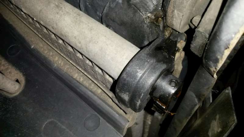

Borci je složitá výměna chladiče u FoFo I 1.8 benzín s klimou? Musí se demontovat i klimový? Dneska jsem ležel pod autem a nenaskytl se mi moc příjemný pohled. Viz. foto.
