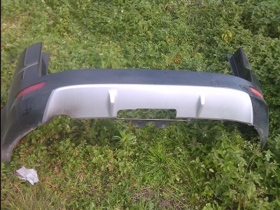

Aha..Já právě můžu mít origo nárazník a tam je takovejhle výřez a i na allegru jich pár je se stejnou dírou,ale zdá se mi,že to bude docela vidět,takovej výřez..:-(

Není to vidět...tohle je po montáži s nárazníkem, ty už tam nárazník máš...i s tažným...
Já jsem jen dělal "dirku" na ten kolík co nasazuješ a už jsem měl od výroby na to přípravu...

Jj na S je problém s paketem protože se musí řezat. A do toho se spoustě majitelům nechce...

A neexistuje alespoň nějaká záslepka?? :dih:

Na té fotce je to moc velká díra do strany..ale je to na té hraně..to tolik vidět nebude..
