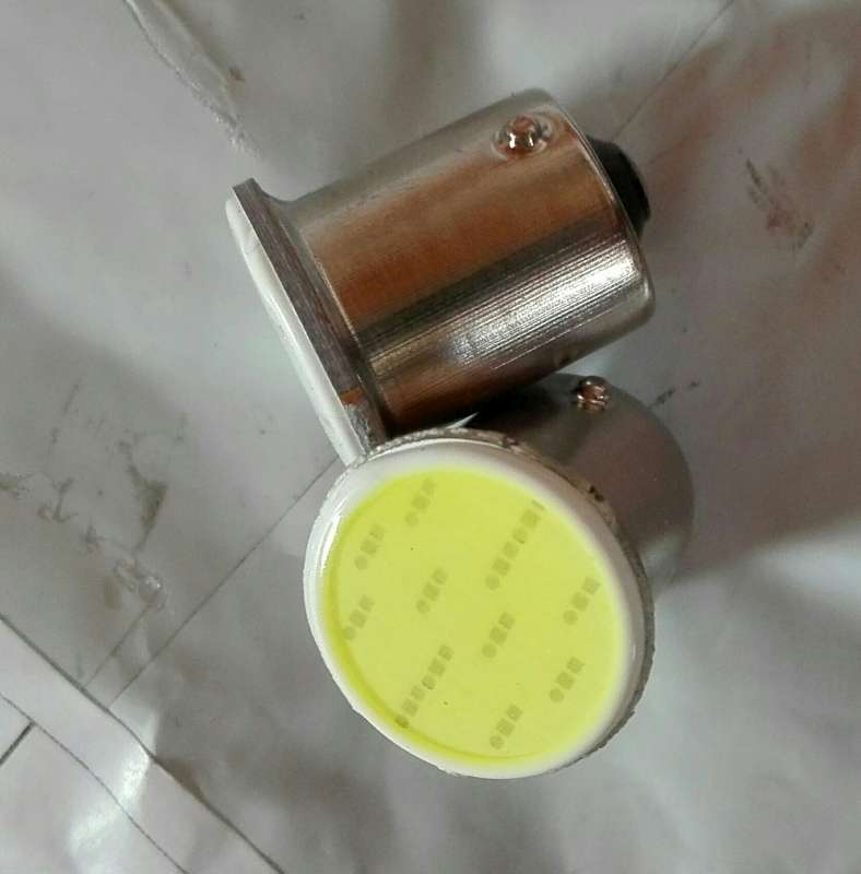

Příspěvek od jenikHK » 06.03.2018 13:16
Nezkouseli jste nekdo pouzit COB LED jako jsou tyto jako doplnek couvacek?
Myslenka je nalepit svetylka budto zespod narazniku, nebo zezadu napravnice. Zatim jsem zkousel jen v teple domova, ale zda se, ze sviti obstojne...
ScorpionSX
Příspěvky: 1847
Registrován: 29.01.2011 18:05
Bydliště: Trenčín, SR
Re: Couvací světlo
Příspěvek od ScorpionSX » 06.03.2018 13:19
Mám to ako osvetlenie do kufra...a na nič viac by som to asi nepoužíval...moc vodeodolné to nevyzerá byť :mrgreen:
