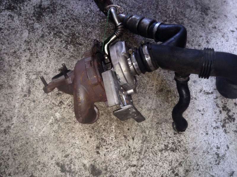

Vyměnit všechny silentbloky je raketa, do toho se mi nechce. Pomohl ten u převodovky, nebo jsi měnil oba najednou?
Sledovat live data je nesmysl... byl jsem s autem na 3 místech a nikde neukazovala diagnostika nic! to je ztráta času. V jednom servisu mi řekli, že regulace na turbu hýbe s lopatkami jen částečně a že jsou na turbu buď úsady, nebo je přidřený mechanismus natáčení a musí se repasovat. Do toho se mi nechce taky. Asi nechám turbo vyndat a vyčistit - to mě vyjde tak na 2tis. Ale jak vyčistit ten zbytek??? prodávají dost agresivní spreje, které to rozpustí, ale pak to někam musí vletět :/

Ten u převodovky pomohl nejvýrazněji. Měnil jsem ho jako první. Live data si musí člověk samozřejmě projít sám
V servisech tomu nerozumí ...

Našel jsem způsob jak vyčistit turbo - zajímalo by mě, jestli jsem taky nenašel způsob, jak odrovnat motor
co si o tom myslíte?

Mám to zkusit?
nebo je to spíš horší?

Nemyslím si o tom nic dobrého

Nemyslim si o tom nic dobreho? Jasne
lepsi je jet do vybornyho turbo servisu v praze nebo nekde jinde a vysolit 20k za revizi turba... Muj nazor je takovej, ze ne fordy sou spatny, ale servis stoji za prd. Mohl bych tady psat story a to mam tohle povedeny auto jen3/4 roku.
Dneska po praci jsem se stavil v Autokelly s tim, ze si koupim cistic klapek, sani a turba ve spreji a tu sracku do ty pixly nastrikam...sundal sem slauf vot turba, drzel se pokynu na obalu a bylo mi uz uplne jedno co se stane... Vysledek-> smrad -> turbo zabira asi normalne, ne od 2100 rpm ale uz od 1500 otacek, vstriky uz nemusi dorovnavat, absolutni ticho, auto jede jak ma. Budu doufat ze to vydrzi i dal
Zaver-> naklapeci lopatky na turbu maji fakt velky vliv na vykon, muze pomoci levny sprej
Lepsi bude asi turbo vyndat a vycistit, ale to az v pristim zivote

co mi nejde do hlavy je, jak se ten plyn ze spreje dostane k simerinku, který ovládá naklápěcí statorové lopatky (rozváděcí lopatky) ... ty jsou na straně u výfuku. Co tedy ten sprej udělal, že to jede jak má?

Po nějaké době se k tomu vracím - auto zabírá od 1700 ot/min-1 ale pořád to není uplně ono. Na youtube jsem viděl zajímavá videa o drsném čištění turba bez demontáže přímo do výfukové strany, kde jsou naklápěcí lopatky - a to přípravkem na čištění trouby - ty rozchodí naklápění na 100% (nevyřeší mechanické poškození simerinku) " a to dočasně"
. Upřesnění = sprej při aplikaci do sací části turba hodně pomohl, ale pocitově to není uplně ještě to "ono"- to samé se píše na různých fórech, že to chodu naklápění lopatek pomůže ale jen o kousek a je potřeba to vyčistit na té výfukové straně...
Kde na výfukové části turba se dá k turbu dostat bez jeho a EGR demontáže? musí člověk na zvedák??

Hele s tím co jsem viděl na tom videu bych si nehrál. Pokud se na to sám necítíš, tak to nech vyčistit v servisu. Šikovný mechanik to musí mít hotové za odpoledne s prstem v nose. Tuhle jsem se snažil sundat sání a nešlo to, protože tam zavazí svody k turbu. Tak jsem se na to díval a není těžké ho demontovat. Spíš jsem se bál toho mazání. Upřímně si to s tou vrtačkou neumím moc představit. Je tam fakt málo místa a to turbo je už celkem nízko, takže se tam přes motor blbě dostává. Když to mechanika necháš shodit, rovnou ti může vyčistit EGR a sání.
