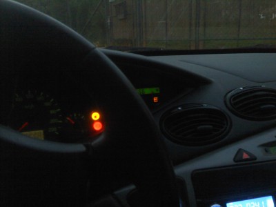

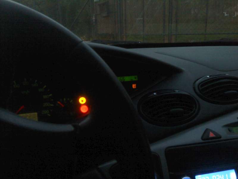

Ahoj chlapy,
Po výměne budíků ,jsem dnes jel a nevěřil jsem svým očím normálně se mi rozsvítila kontrolka nízkého stavu paliva v nádrži ,a upřímě jsem byl štastnej :hhura: :hhura: :hhura: :hhura: .
Tak a má story. Asi se všichni ptáte co blázní? mě svítí kontrolka nízkého stavu paliva v nádrži normálně,ale jde o to že ford pro vozy s palubním počítačem jej neudělal,tak aby se rozsvítila čili ten kdo má palubní počítač tak byl odkázán na palubák.
A ani za boha bych nevěřil že vlastně ukazatel nízkého paliva v nádrži funguje i pro verzi s oalubním počítačem až do dneška,jak jsem již psal nikdy se mi kontrolka nerozsvítila a to jsem měl i v nádrži jen 1 litr nafty :bebng: a po výměne budíku za jiné (zřejmě z vozu který neměl palubní počítČ) se mi dnes kontrolka rozsvítila takže jsem štastnej :)))Takže konečně ,se mi rozsvítí hladové oko ,když mám v nádrži málo nafty.
Jinak se chci zeptat kolik km se ještě udeje ? a všiml jsem si že hladové oko se rozsvítí když jsou v nádrži jen 4 litry ,a to by znamenalo že bych na 4litry ujel jen 30km ale to se mi zdá kravina se spotřebou 6 litrů palubák mi hlásí 63km takže se ptám zde ,kolik km se dá najet když svítí hladové oko? a druhá otázka,přišel na to již někdo předemnou?? Protože co vím tak spousta lidí co má palubák v autě ,tak si stěžovalo že se jim kontrolka nerozsvítí.díkes za odpověd a rady :wink: :!:
Opravdu jsem mile překvapen :))

Do dnes sam nevim jak to je - pri klika litrech se doopravdy presne rozne rezerva - posledne jsem na ni najel skoro 80km a uz jsem byl pomerne nervozni co se bude dit - nastesti nic :mrgreen: Ale dalsi den jsem jel 6km trasu celou dobu 50km/h abych bezpecne dojel na pumpu :hah:

jakub.sampon: Takže vozy co měli PP od výrobce, tak se jim prostě kontrolka hladového oka nerozsvítila? No řeknu ti to tak, já jsem si do svého Focusu PP dával, měl jsem přípravu a normálně mě hladové oko svítí dál a i když jsem si zapojil PP. Že by to mělo takový vliv od výrobce, ale přeci jen, když už jsem tam přípravu měl, tak to je stejný případ jak kdyby tam PP byl ne? Akorát teda v rozdíl v tom, že si to vše holt dokupuješ.

Jirik 1.8 píše:jakub.sampon: Takže vozy co měli PP od výrobce, tak se jim prostě kontrolka hladového oka nerozsvítila? No řeknu ti to tak, já jsem si do svého Focusu PP dával, měl jsem přípravu a normálně mě hladové oko svítí dál a i když jsem si zapojil PP. Že by to mělo takový vliv od výrobce, ale přeci jen, když už jsem tam přípravu měl, tak to je stejný případ jak kdyby tam PP byl ne? Akorát teda v rozdíl v tom, že si to vše holt dokupuješ.
Chlape,i když jsi tam měl přípravu tak jsi v sériovce PP neměl čili ti hladové oko svítilo normálně i když sis dodělat palubák :)) :wink:

jakub.sampon: Ale i tak je to zajímavy, že tě to defakto odkazoval jen na PP a vůbec ti nedávala signál kontrolka. No tak jsem se dozvěděl další fordí věc no. :wink:

přesně já jsem fakt též čuměl,když mě zde členové napsali že mi kontrolka nebude svítit že ford odkázal lidi jen na palubní počítač,a po výměne budíku mi kontrolka svítí :))
