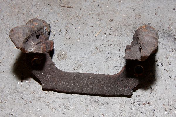

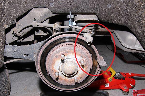

Zdravím. Taky jsem se pustil do výměny zadních kotoučů a destiček, ale narazil jsem na problém, mám totálně zarezlé šrouby držáku brzdiče-brzdového třmene a za boha je nemůžu povolit. Takže to vypadá že na řadu půjde flexa, jinak tam novej kotouč nedám... Když se to povede, uříznu jen hlavu šroubů, sundám držák z auta a šrouby se mi povede sundat třeba ve svěráku, ale když ne, tak budu potřebovat novej držák a ten nemůžu nikde sehnat, nebo aspoň ne skladem a auto potřebuju mít do pátku hotový... Nevíte někdo náhodou kde se to dá sehnat? Vypadatá to asi takhle:

Někde jsem viděl stejný problém a kotouč se sundal tak, že se vyrazil jeden štaft (u brzdiče) a kotouč pak šel už sundat vyklopením. Při nasazování nového kotouče se nejdříve částečně zezadu nastrčí štaft a po nasazení nového kotouče se přitáhne šroubem.

Tloušťka kotouče by ještě asi šla, ale je sjetej nerovnoměrně a už šílene orezlej... No, budu shánět dál, jelikož jedinej obchod který ho měl v nabídce mi odpověděl že je zboží nedostupné a ani neví jestli někdy ještě bude... Takže buď se mi podaří šetrně uříznout šrouby a moc nepoškodím ten držák, nebo asi navštívit vrakáč... Nebo přímo Ford, ale ten si to asi nechá tušně zaplatit...

flexou uřízni hlavu šroubu, a zbytek sikovkama pak vyšroubuješ.

Když to nejde vyšroubovat za hlavu šroubu, sikovkama za zbytek šroubu to bude jednodušší?

- Příspěvky: 13555
Re: Výměna zadních kotoučů a obložení,postup.
Většinou jo, protože odstraníš tlak dotáhnutého šroubu (uříznutím hlavy).
Případně se shodí třmen a na zbytek šroubu se přivaří matka a pak už to jít musí.

Kotouč jde sundat i přes ten držák, je to na těsno jak ježek v kleci, ale projde v pohodě bez násilí. Jak starej ven tak novej dovnitř..dikfi píše:Zdravím. Taky jsem se pustil do výměny zadních kotoučů a destiček, ale narazil jsem na problém, mám totálně zarezlé šrouby držáku brzdiče-brzdového třmene a za boha je nemůžu povolit. Takže to vypadá že na řadu půjde flexa, jinak tam novej kotouč nedám... Když se to povede, uříznu jen hlavu šroubů, sundám držák z auta a šrouby se mi povede sundat třeba ve svěráku, ale když ne, tak budu potřebovat novej držák a ten nemůžu nikde sehnat, nebo aspoň ne skladem a auto potřebuju mít do pátku hotový... Nevíte někdo náhodou kde se to dá sehnat? Vypadatá to asi takhle:

úplně stejnej prolbém sem měl vloni. Stříkal sem na to všechno možný a ani jeden šroub se nepohnul. Až nakonec mi pomohl uvolňovač šroubů ve spreji od Coyota, nastříkal sem, nechal 5min, znova nastříkal, zas 5 minut a pak sem všechny 4 šrouby naprosto bez problému povolil. Stojí to kolem stovky, tak to můžeš zkusit před destrukčníma metodama.
