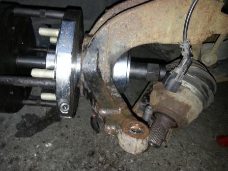

12- nasadíme ze zadní strany těhlice lisovací kroužek s výřezem pro senzor ABS, POZOR NA POŠKOZENÍ SENZORU!!! Nasadíme ložisko s přípravkem pod úhlem 90°, a opatrně lisujeme aby se nám ložisko při lisování nevzpříčilo. Lisujeme až na doraz, ložisko musí být nalisované celé v těhlici až na osazení. 13- nasadíme tisícihran do ložiska, ale nedotahujeme šroubem.

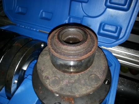

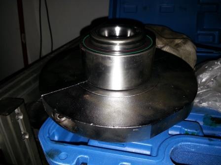

Přikládám i foto sady pro montáž a demontáž ložiska a staré ložisko, také přikládám video použití stahováku. https://www.youtube.com/watch?v=fDAHlFLaf80
