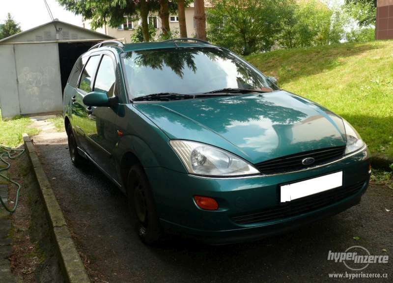

Dám to sem, tu se taky stříká, prosím Vás tady, co je tohle za barvu, je to taková ta zelená focusácká metalíza, chtěl bych to v RAL nebo nějaké číslo abych si to mohl nechat namíchat. Děkuji
Fotku jsem našel na netu, ale jako by to vypadlo z oka tomu mému.
