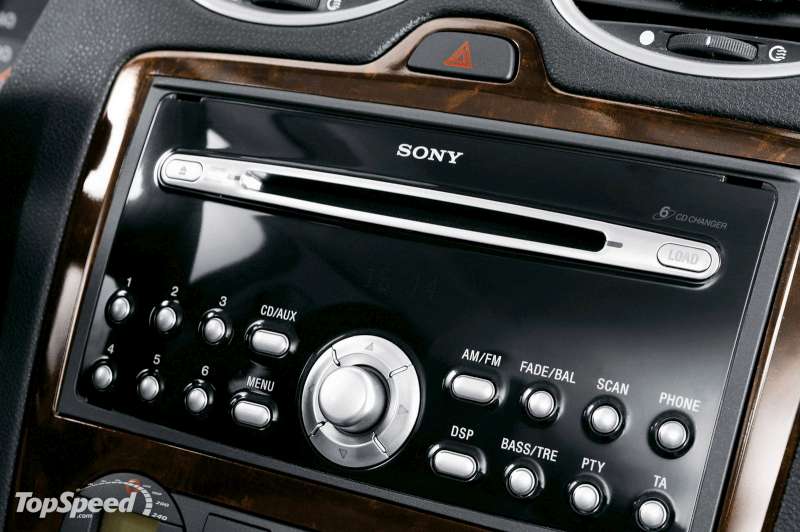

AUX Sony MP3 radio
Příspěvek od MaxSand » 29.07.2016 15:06
Zdravím. Hledal jsem hledal, ale nenašel. Resp. když už si myslím, že jsem našel správný návod, vyklube se z toho většinou návod na radio Ford 6000. Každopádně, při koupi focusa jsem tam měl právě starou 6000 s AUXem. Ta hrála jak hrála, takže jsem koupil Sony verzi viz příloha a aktuálně řeším, jak do toho dostat signál s jack 3,5. Všichni číňani dělají kabely pro staré ford radia a pokaždé tam mají, že to není kompatibilní s tím mým. V přihrádce jsem konektor hledal, ale nenašel. Jinak je to Focus 2006 v Ghii. Řešil to už někdo a vyřešil do zdárného konce? Už jsem celkem zoufalý. Díky předem za pomoc.

Re: AUX Sony MP3 radio
Příspěvek od ScorpionSX » 29.07.2016 15:12
Kábel vyzerá byť rovnaký ako pre 6000CD, čiže ak ti nezostal z pôvodného rádia, tak skús kúpiť nanovo za pár drobných nový a zapojiť si ho. Konektor na FAKRA kábli je rovnaký, nevidím dôvod prečo by to nemalo fungovať.
Příspěvek od MaxSand » 29.07.2016 15:33
No právě tento je všude, ale někteří u něho uvádějí, že není určený pro Ford rádia od Sony. Těch 70 kc, co za to chtějí nehraje roli, ale chtěl jsem zjistit, jestli to někdo zkoušel a funguje, případně co udělat, aby fungovalo. Ten kabel z prvního postu je jediný, který tvrdí, že umí Sony radia, ale přitom vypadá stejně jako od číňanů.

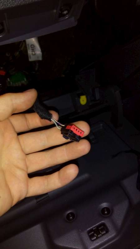

MaxSand
Příspěvky: 149
Registrován: 29.01.2012 16:31
Re: FoFo II, AUX a USB vstup
Příspěvek od MaxSand » 02.08.2016 18:52
Tak dneska jsem to vytáhl a mám to stejné jako na obrázku výše, tzn. AUX vývod tam zřejmě je, ale jde kabelem spolu s celým svazkem někde za přihrádku spolujezdce (zřejmě k pojistkám) a tam se ztrácí. Vytahl jsem všechny věci z přihrádky, ale nenašel žádný konektor :?
Edit: Tak jsem vyndal i prihrádku a ten kablík z bílého konektoru končí tímto konektorem. Někdo ví co s tím?
