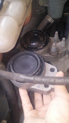

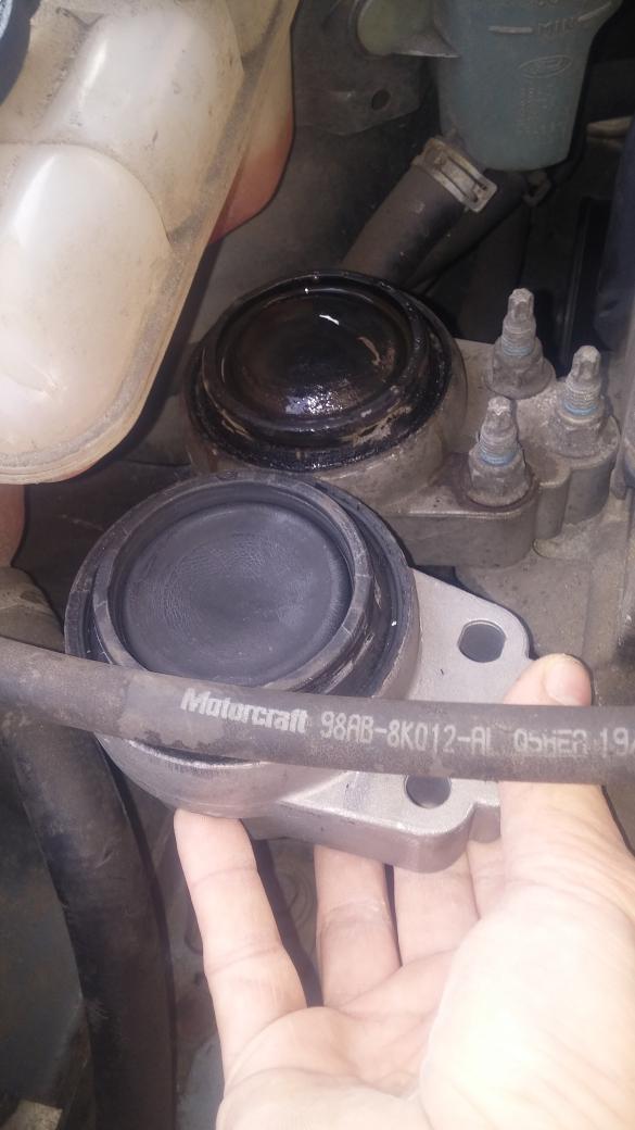

Pro srovnání starý a nový. Starý byl měkký jak žvejkačka.

Teď ale není zatíženy. Měkký může být jen povrch

Porovnával jsem je oba venku z auta. U toho starýho byla "jen" zpuchřelá guma na okraji toho splasklýho víčka.

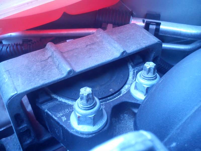

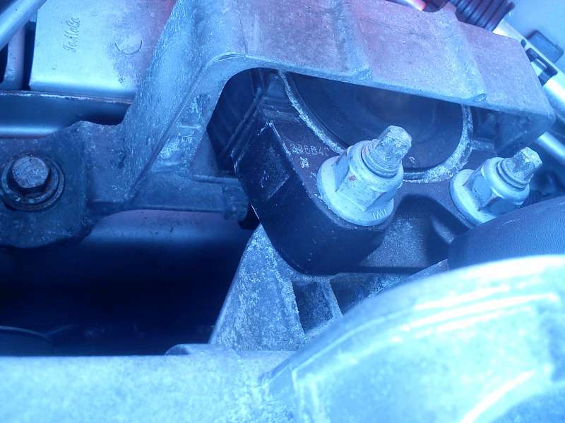

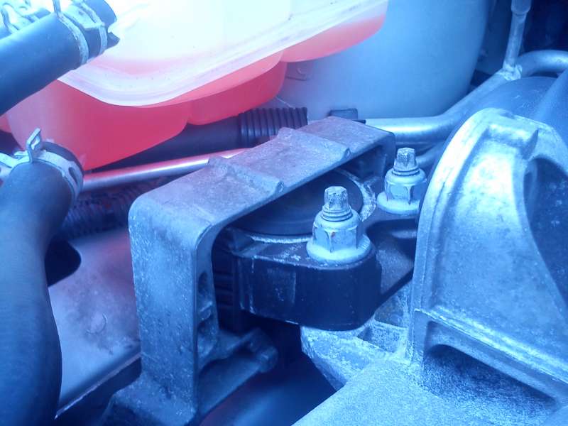

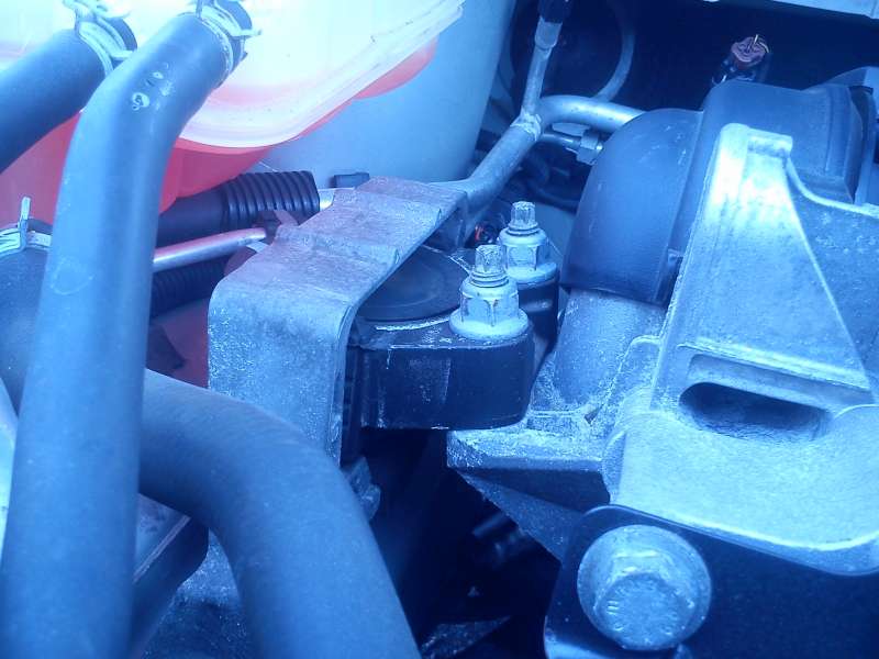

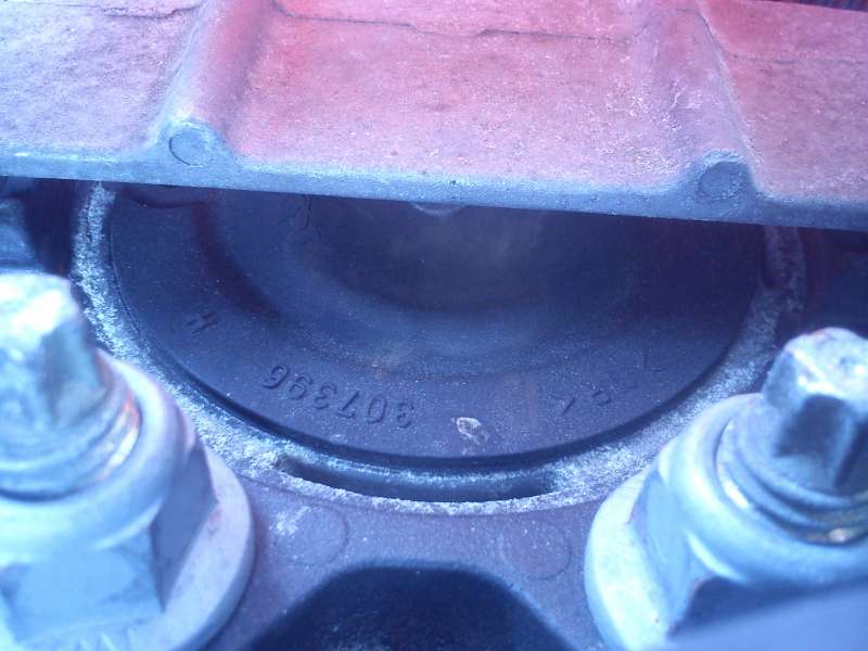

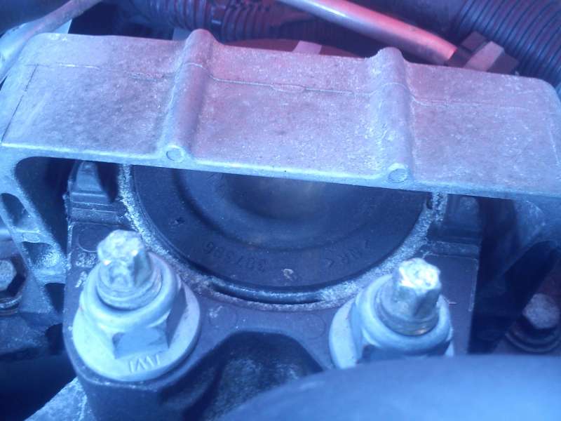

Čaute chlapi, neustale ma trapi nejake buchotanie na aute, tak som dneska kukal silentbloky a ešte sa mi zdá že auto troška potrasie na volnobehu niekedy,
Pozrel som ten pravý vrchný motorový a má presne príznaky ako su tu. zvrchu je mierne popraskana guma a jeho vrch je prepadnuty dole, ako je vidiet na fotke (aspon dufam.). Asi je už po smrti čo?
Tento silentblok tiež určite nemá ani 1cm na spodu a celé uloženie je akosi šikmo, ako keby bol padnutý dole. Koľko stojí tento diel? Určite to dám vymenit. Ale nevšimol som si, že by z neho tiekol olej.
Spodný prevodovkový silentblok som menil spolu s pletencom výfuku, ked mi to robili. Ale ten tretí nemôžem nájst, treba dat niečo dole?
