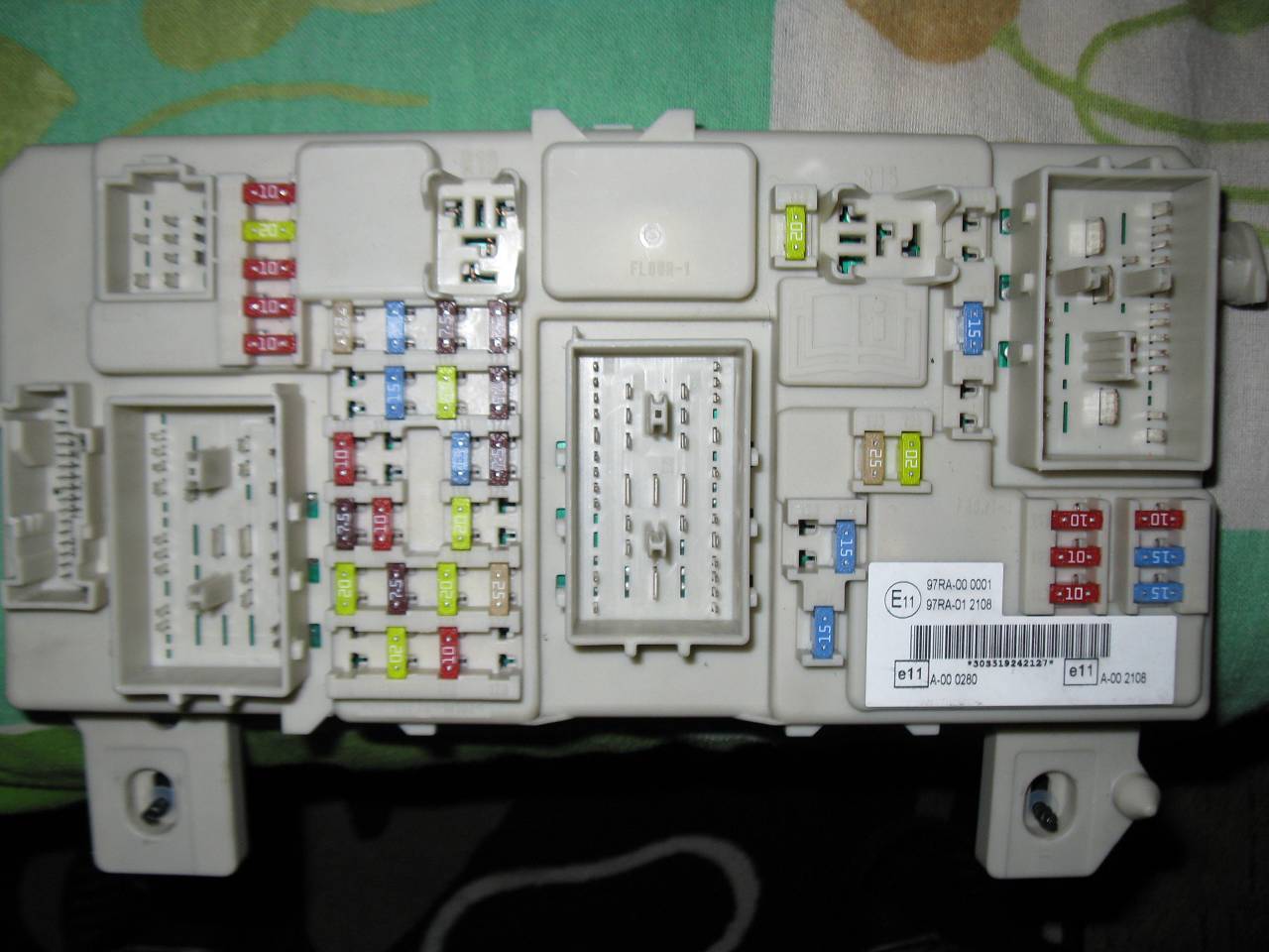

Ještě bych měl dotaz.Při výměně toho GEMu tam byla volně jedna červená 10A pojistka.Nevím odkud mohla být.Není nějaká za kastlíkem nebo někde tam? Jinak posílám foto toho starého GEMu, v tom novém pojistky osazeny stejně.

Re: Nesepne spojka, A/C ON
Tak asi vyřešeno,je to totál prázdný.
Takže nezbývá než najít příčinu úniku.
