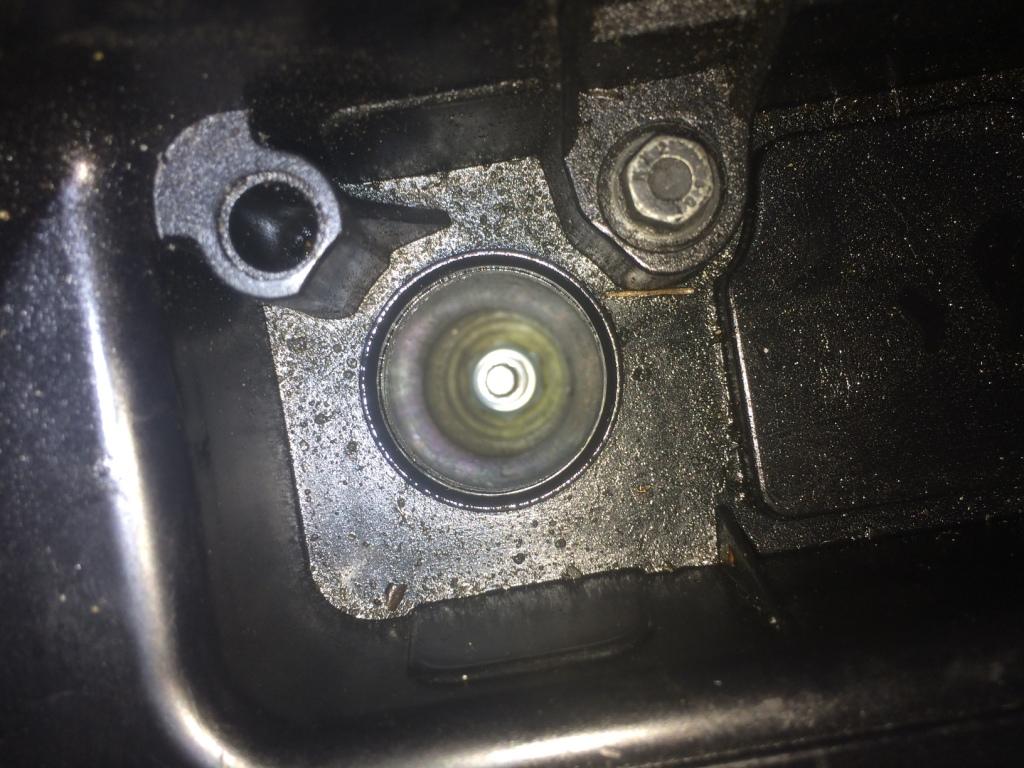

Měl bych na Vás dotaz, chtěl bych se spíše ujistit.
cca 14dní po GO(viz výše) a nájezdu 2000km jsem při kontrole svíček zjistil, že je na druhé a třetí naspodku trocha oleje.
Jinak olej jsem zatím nedoléval, stále se drží navrchu rysky., zajel jsem do servisu, kde mi GO dělali a říkal mi, že bude pravděpodobně špatné těsnění pod hlavou.
Těsnění, které nutno zdůraznit, dávali při GO nové. Jsem domluvený na příští pondělí, že jej objedná a vymění m to, nemluvili jsme však v čí to bude režii.
Počítám však a rád bych trval natom, že pokud tam bylo těsnění nové tak bude problém
a) v jejich práci
b) v špatném novém těsnení
Tudíž by mi měli výměnu za nové těsnění provést v rámci záruky na GO a to bezplatně.
Souhlasíte semnou? Co si o tom myslíte? Nebo můžou být jiné důvody proč by těsnění nemělo po GO těsnit, kterým by se nedalo předejít?

To nebude těsněním hlavy, ale ventildeklu. Nejspíš nedali nové a staré si nesedlo. To je operace kterou si dokážeš udělat sám....

Dávám si lekce skladby motoru,.. ono svíčky 2 a 3 mají společný horní prostor?(dutinu) to by pak i odpovídalo, proč by svíčka 1 a 4 byly suché, těsnění víka by netěsnilo jen v některém místě uprostřed.
Zdá se, že ty svíčky(plech kolem nich) jsou malinko zamazané i zvrchu, tak by asi dávalo smysl, že to tam nateklo vrchem. Ono,.. pokud jsou svíčky dobře utáhlé a neprotéká to přes závity, tak to vlastně ani nemá kudy jinudy se tam dostat, že?
Nevím teď jestli v tom servisu sů blbý a těsněním pod hlavou mysleli těsnění pod víkdem ventilů, nebo jak.
Ono to v tom servisu u p. Šindlera funguje tak nějak,... On sám semnů poslal k autu včera takého mladého kluka, který sa nato díval, vypadalo že mluvíme oba o té vrchní části (ventildeklu), že výměna těsnění potrvá tak hodinku říkal, ale mluvil o špatném těsnění pod hlavou. Totéž pak říkal Šindlerovi a ten říkal ok, že ho objedná a ať se zastavím příští týden..
Tak nevím - radši mu tam ráno zavolám a zeptám se teda co objednal a co teda plánuje měnit, že si myslím že to bude těsnění víka ventilů...

tak jsem byl včera v servisu - těsnění ventildeklu vypadalo v pořádku,.. nakonec to jen pročistili a přidali pořádnou dávku silikonu, nebo něčeho takového..
Zatím najeto 150km a vypadá že těsní dobře.
Vše v rámci garance a nechali mě aj juknout do dílny, takže spokojenost.
