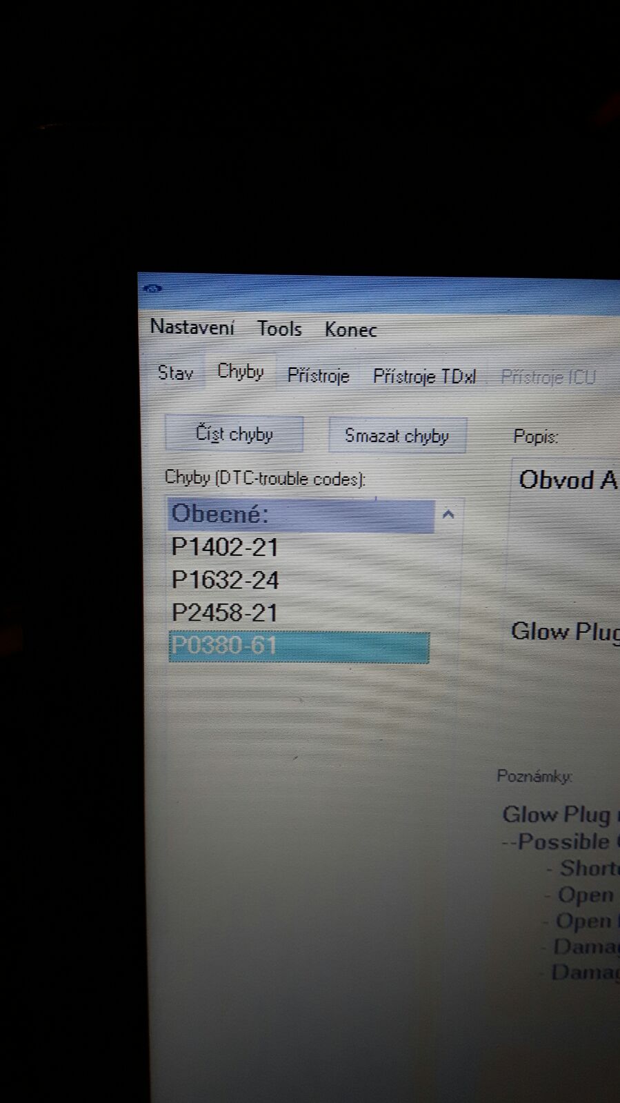

- martasak
- Příspěvky: 384
- Registrován: 27.04.2008 00:28
Re: Engine system fault
Auto jede v nouzáku. Toto je výpis z diagnostiky. Moc moudří jsme z toho nebyli.
Zítra jedu ještě do servisu.
Ford Focus II Style, do provozu 11/2007, 1.6 TDCi 80kW, dark grey, dovoz D. Galerie .
Spotřeba dlouhodobě 5.1 l/100 km (jsem už líný ty účtenky zadávat).
- vita_k
- Příspěvky: 4025
- Bydliště: Brno a okoli
Tomu je skoro všechno
ale zhavici svíčky se dají vyřešit asi celkem jednoduše
