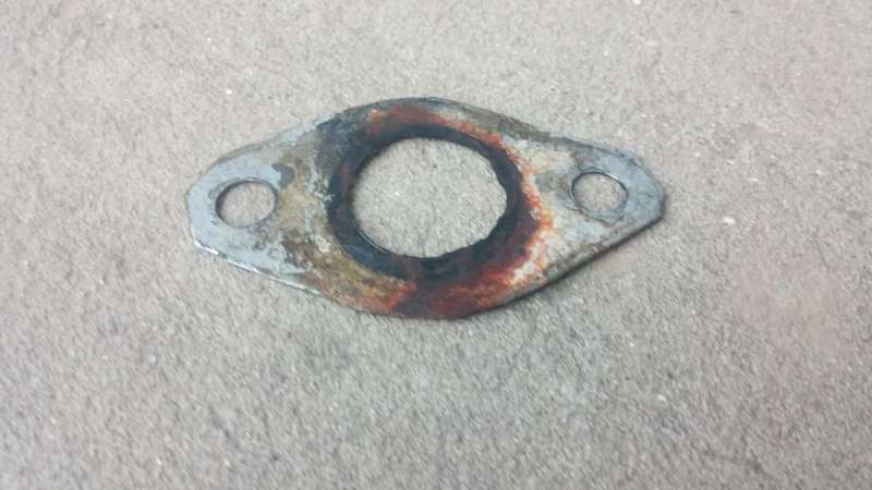

Nazdár, pridám svoju skúsenosť so zaslepovaním. Mechanik mi zaslepil EGR pred dvoma rokmi, citelne to bolo poznať , sem-tam sa objavila chyba pri prudkom zošlapnutí plynu. Ale začalo mi vrtať hlavou prečo sa už chyba neobjavuje, cca rok , až došlo k tomu že som ráno pri -6 naštartoval, nechal na voľnobehu a auto po chvílke zhaslo, zadusil sa.
Včera som demontoval záslepku a hľa , zo záslepky sa stalo "tesnenie"
(od zaslepenia najazdených 60k km )
Keďže som to aj tak jemne predvídal, mal som už nachystanú záslepku z 1,5mm nerezu, tak som ju hned aj osadil.
