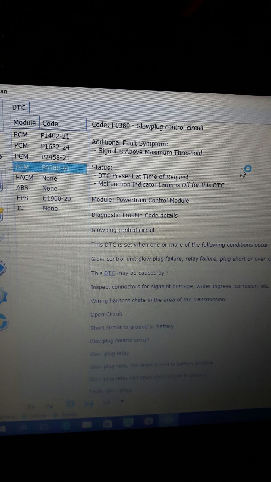

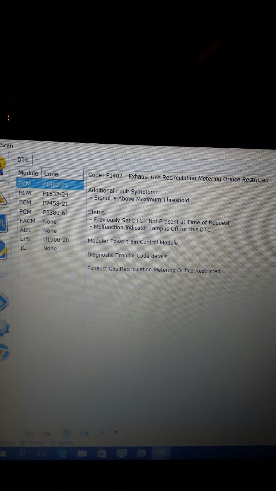

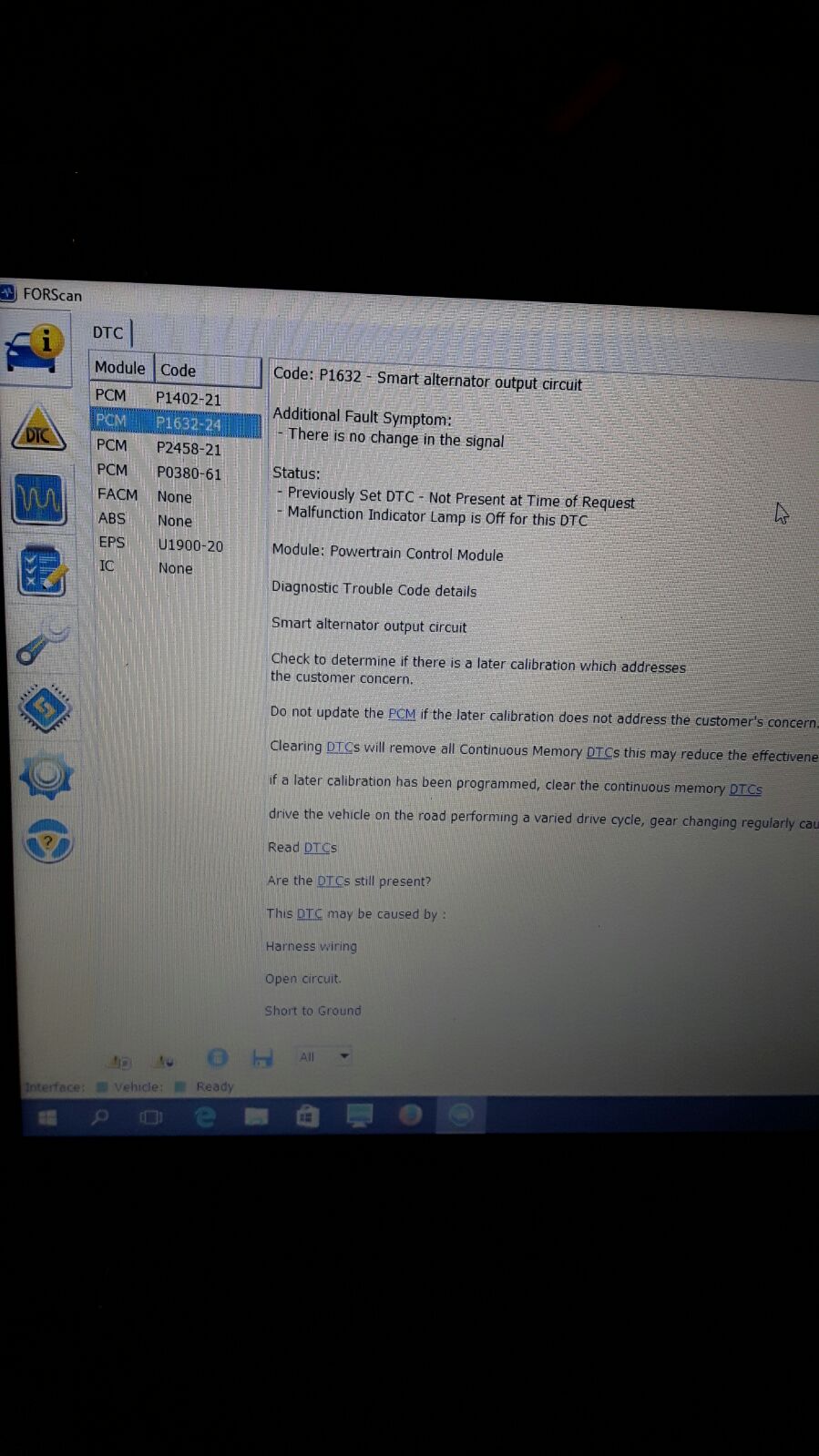

Mám podobný problém, (němčina- Motor system fehler) a svítí červená kontrolka vpravo dole.
Auto jede v nouzáku. Toto je výpis z diagnostiky. Moc moudří jsme z toho nebyli.
Zítra jedu ještě do servisu.

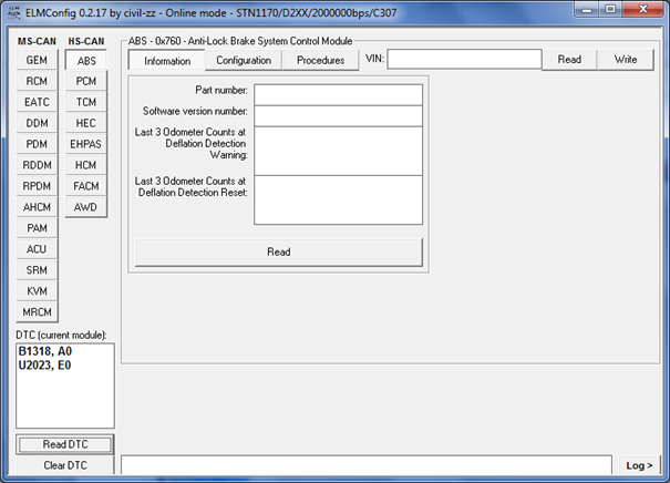

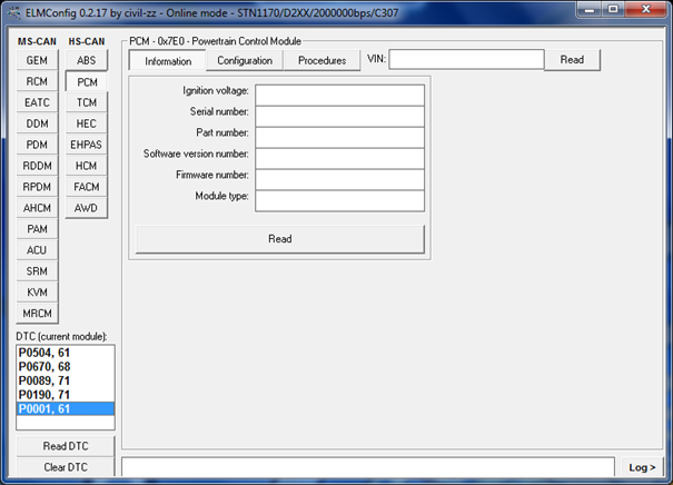

FF II 1.8 tdci, 2005: Při akceleraci se objeví kontrolka ESP, při rychlé jízdě auto cuká, jakoby ztrácí výkon,.. (to bylo..)
Teď už sem se dostal do stádia, že svítí kontrolka ESP a Kontrola závady systému stále a auto nemá tah. jede pomalu a na volnoběh nepřekročí 3tis otáček...
Diagnostika ukazuje po přemazání toto:
P0190, 61
P0504, 61
Neví někdo čím to může být? (předem díky)
P0190, 61
P0504, 61
- lucky.jack
- Příspěvky: 8474
- Bydliště: v Hradci Královým
Re: Engine system fault
http://www.autocodes.com/p0190_ford.html
http://www.autocodes.com/p0504_ford.html
Kouknout na kabeláž na čidle railu, případně asi čidlo KO.
To druhý...koukni jak ti fungují brzdová světla.
