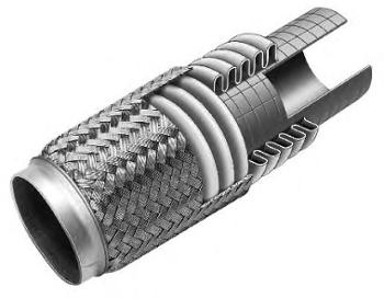

- pkadecka
- Příspěvky: 4764
Re: Výfukové potrubí
Výlisek plechu s vlnama tam je taky, akorát není vidět:
Pavel Kadečka
Mazda 6, 2.0i, 2004
Citroën Xsara, 1.4i, 2004
Mazda 6, 2.0i, 2004
- Lagik
- Příspěvky: 24
- Registrován: 26.12.2012 13:15
- Bydliště: Hlučín
Dík už je mi to jasné,přesně to pod tou dratěnkou jsem měl za pojem vlnovec což znám z jiných aut tohle už bylo pletené něco koukam že i když to zkombunují stejně je to na prd
