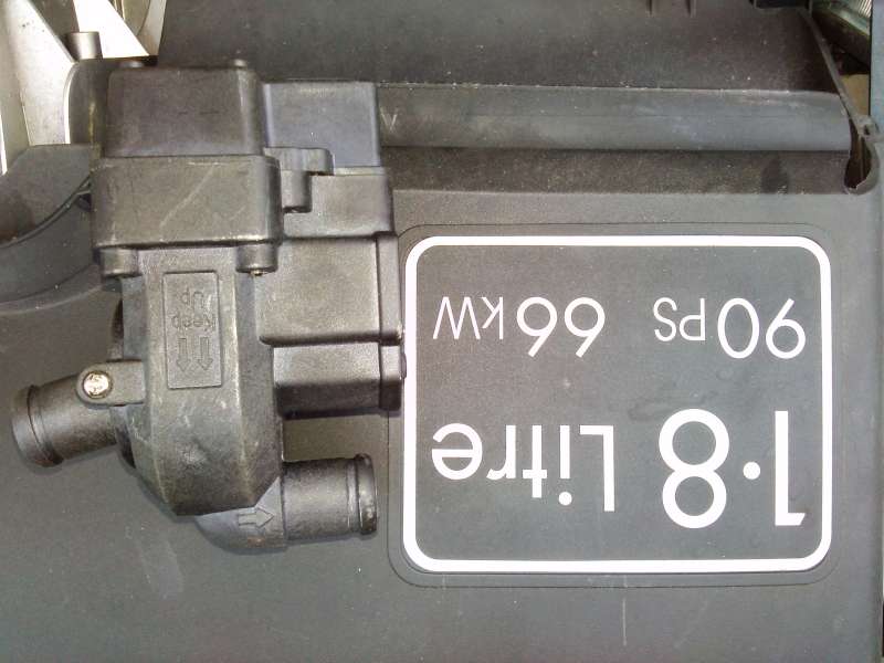

lolo99
- Příspěvky: 4
- Registrován: 19.11.2010 06:54
- Bydliště: Zlín
Re: Předehřev motoru
Zapůjčil jsem si od známého, bude montovat do Octávky (2009). Doporučil mu to jeho mechanik.
Foto je pro představu velikosti.

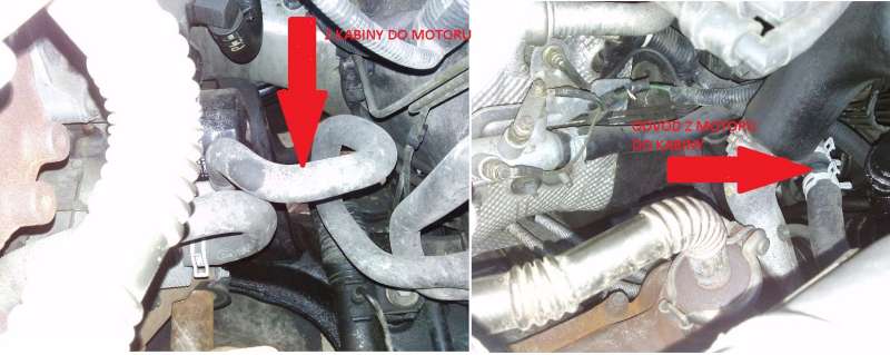

lolo99
- Příspěvky: 4
- Bydliště: Zlín
nevím které hadice jsou malý okruh. Mám to správně dle foto? Napojil bych to místo té spojky, alespoň na zkoušku? Nemělo by vadit, když první bude topení v kabině a motor až pak?
