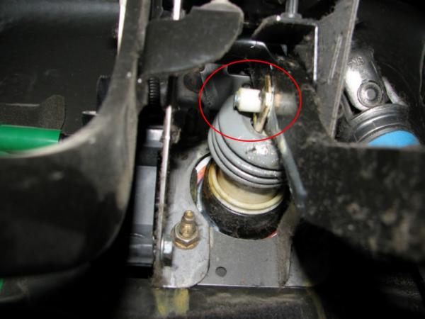

Kdo mi prosím poradí s pedálem brzdy? Včera jsem potkal srnku a dupl na brzdu a dnes jsem si všimnul, že se mi velmi špatně vrací brzdový pedál.
Na pedálu je vidět jakýsi silonový čep, který se mi zdá být vylezlý, máte to tak také?
Případně co se tam mohlo odehrát, jelikož jsem poznal poprvé co dělá ABS. Přiložil bych foto, ale server je plný :( :(

Já teď přesně nevím o jakém čepu mluvíš, snad máš na mysli spínač brzdového světla. No v prvé řadě se podívej kolik máš v nádobce brzdové kapaliny.

Diky za zajem, ale brzdovky je dost a spinac to neni. Ale to nevadi, malinko jsem to prozkoumal a zjistil, že brzda se uvolní, uvolním-li spojkovej pedál. Asi je to jenom zkřížené, jak jsem na to dupl. 8) Malinko jsem to porovnal a je to mnohem lepší. Jinak ten čep je na pedále a drží vedení k brzdovému válci.

Vypadá to,že ti povyjel silonový čep,a nebo to bude silonové pouzdro a v něm je čep.Silon je kluzný materiál a používá se na takové věci,jako jsou pouzdra a v nich se většinou otáčí kovový čep.Zkus blíže prohlédnout a zatlačit zpět.......
