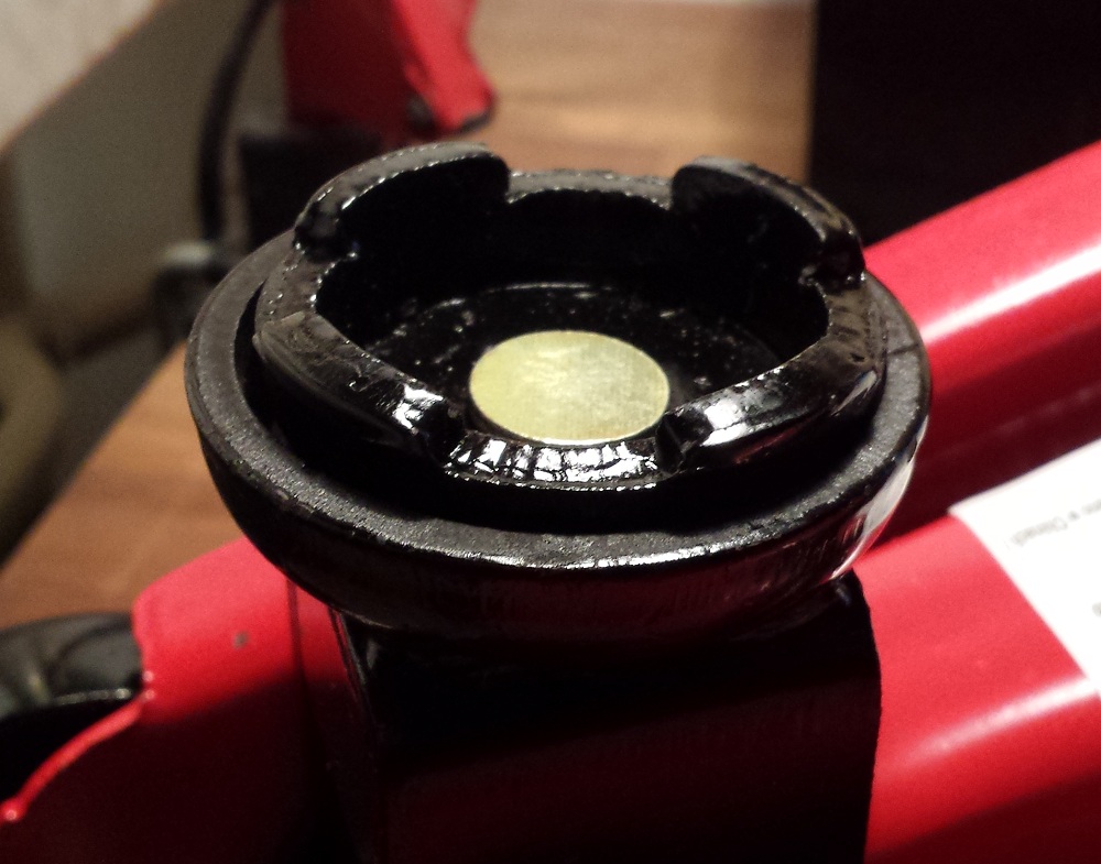

dnes jsem v Kauflandu neodolal a po zlevněné mrkvi a zlevněném pivu koupil i zlevněný hydraulický hever. Bude pouze na výměnu letní / zimní, která už bude i Praze pomalu aktuální, jinak mám normální origo zvedák.
Řeším teď 2 věci:
1.) Kam pod auto hever dát - má tvar viz. níže a nerad bych poškodil práh více než je zdrávo. Mám ho spíš dát pod práh a nebo udělat nějaký přípravek, např. z puku, co by se do něj zasadil a lépe kopíroval práh?
2.) Hever má kolečka a nevím jestli při zdvihání neujede (pokud bude na betonu). A nebo je lépe zdvihat třeba na trávě, kde se kolečka zatlačí do hlíny? A nebo je to jedno?
Předem díky za vaše rady!

Vzdy jsem auta zvedal za prah, ramena nekdy i za podlahu proste za co se da. Za par korun si koupis podlozky pro hever. Jinak auto takovym heverem zvedam normalne na zamkove dlazbe, betonovem panelu atd. Jde o to aby to bylo na rovine a aby si mel auto dobre zajisteni proti pohybu
Edit: treba tyto podlozky nevim jakej mas prumer :wink:

Takovým heverem zvedám auto za nosné částí v podlaze. Je třeba dát mezi hever a nosník třeba kus desky, ať si neodřeš antikorózní ochranu. Jinak zvedat vždy na zpevněné ploše, aby se mohly kolečka otáčet. Zvedací část se proti podkladu nezvedá kolmo vzhůru a spodek zvedáku se zasouvá po kolečkách pod auto. Kdyby jsi ho zabořil do trávy, tak bude mít snahu se sesmýknout z auta nebo se ti může převrátit! Před zvedáním zašpalkovat kola na protější straně než zvedáš auto ;-)

Ten hever trošku poodjede a to je právě správně :D . Já dávám na onen kotouč prkýnko a přímo pod práh. Zatím nebyl nikdy problém. Dával jsem i přehnutý kus kartonu.

Kam presne dat je u kazdeho auta jine. Nekdo ma shnile prahy, nekdo nosniky v podlaze,

Když je takové podezření, tak to v pneuservisech zvedají za ramena, pokud vím. Protože shnilá ramena, to by mohla být na silnici docela sranda.

Asi tam říznu kus nějaký starý pneumatiky...
