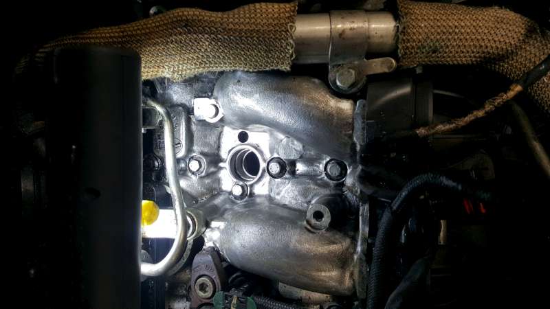

To je pokud jde normalne ven , ze ho nemusi dolovat ne ?phofy píše:450kč s DPH
- Příspěvky: 19243
Re: 1,6TDCI - podfouknuty vstrik
Mondeo 2.2tdci
4h dolovani , cisteni a frezovani dosedaci plochy striku

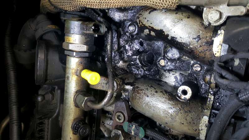

Takový řidič je prostě prase. To muselo být cítit.
Dlouho ho to muselo otravovat. Zplodiny v kabině.
Šlo to vůbec startovat?
- Příspěvky: 19243
slo to nastartovat i to bylo citit . akorat ze to bylo pod krytem a citit to bylo jen na krizovatce tak to majitel prisuzoval autum pred sebou .
miško
- Příspěvky: 140
- Registrován: 29.11.2010 19:07
- Bydliště: Jablonec nad nisou

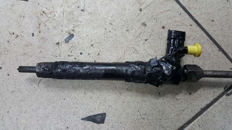

tak mám přetesněny 2 vstřiky,další 2 ok a cena i s prací 2200kč,ale řikal že s nima bylo sraní.
- vita_k
- Příspěvky: 4023
- Bydliště: Brno a okoli
Njn, nechal jsi to hnit dlouho

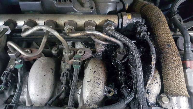

Hm, tak jsem se nepotesil, patek 13-tyho a jsem dalsi s podfouknutym vstrikem. Na pocitadle 242 000 km, tesneni uz byli ale jednou meneny ve 170 000km. Auto smrdi jak stara Avie a okolo vstriku co je nejbliz palivaku je pripecenej asfaltovej bordel. Zatim jen trochu ale uz i to smrdi, podle toho jsem to objevil.....
Jsem 300km od baraku. Muzu to nejak dotahnout a dojet zpet na zakladnu
nebo pomuze jen kompletni vymena vseho tesneni? Samozrejme to nechci odrovnat, abych pak musel menit celej vstrikovac a frezovat hlavu atd...

O moc horší než to je teď to už nebude, ale já bych to nechal spravit na místě.

Já bych dojel a v klidu si to udělal doma když už je to zaprasený.
Pritahnul jsem to a je to lepsi ale budu to muset nechat znova vymenit. Prijde mi ze 70 tis km neni nic moc, kdyz prvni vydrzeli 170 tis km, zrejme nekvalitni material. Budu muset najit servismana s jinym dodavatelem na tyto dily. Asi to dam nekde do autorizaku. Skoda ze Kruml v Brandyse uz forda nedela, bylo to kousek od Prahy a ceny polovicni oproti Charouzovi.
Vite nekdo kolik ma byt utahovaci moment tech 7mm sroubu co to drzi a jak to spravne utahovat aby si to sedlo jak ma?

Já ten utahovací moment nemohu dohledat,ale pozor- bylo to malinko - je tu o tom někde vlákno,jestli najdu tak to sem dám.

Nekde sem tu nasel ze jsou to jen 4Nm. Ja to dotahnul s citem ale urcite vic nez je predepsano doufam, ze se to moc neposkodilo. Jinak meneno bylo pred 70 000km ve Vinori u Capa, tak pokud nebudou chtit nejakou extremni sumu, tak ted zkusim neco jineho, bud Hale nebo Krumla to mam tak stejne daleko.
300km bez ventilace nebylo nic moc...ale kdo by to chtel cuchat, takovej smrad
