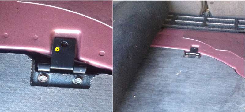

Zdravím páni, nejakým zázrakom sa mi podarilo utrhnúť skrutku držiacu pánt krytu priestoru s rezervou. Jazdil som s tým niekoľko rokov. Teraz to podrebujem opraviť, napadlo ma, môžem v tomto mieste mimo závit s utrhnutou skrutkou zavrtať napr. TEX-u? Pánt prevŕtam v tom žltom mieste (čo kreslím) a zatexujem napr 15mm skrutkou. Ide mi o tom, či nepoškodím niečo pod tým? Napr. nádrž?

Pokud ten šroub bude dlouhý tak akorát a nebude mít 10 centimetrů, tak nebude vadit ničemu. Nádrž tam určitě není.
