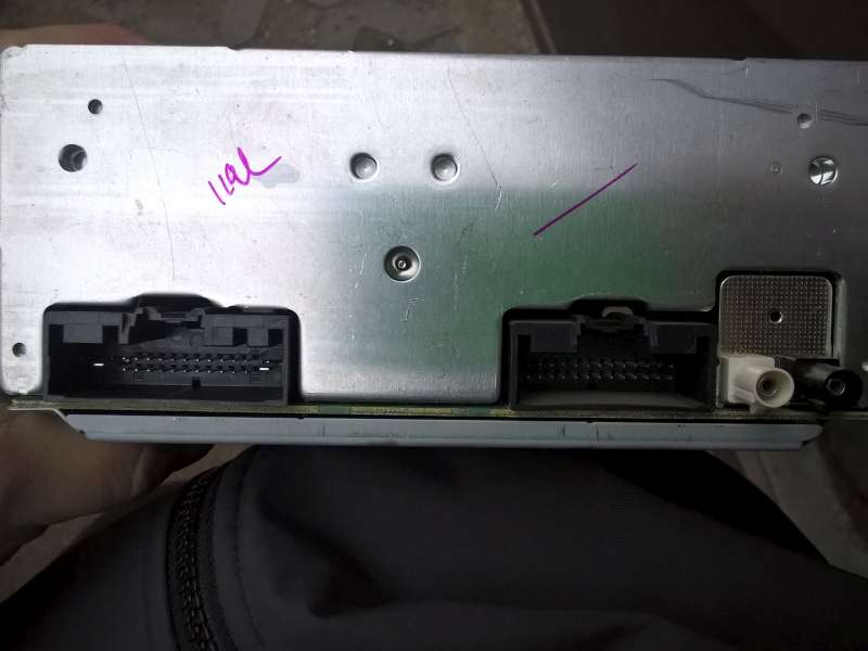

a jsou v nem piny? na fotce to neni videt ... ale stejne nevim, k cemu by bylvbery píše:A pak je tam ještě jeden konektor v právo dole pod tím bílým štítkem nevíte někdo k čemu je?

Ne nejsou tam piny vypadalo to že ano,ale byly to jen tištěné spoje.

Ještě by mi zajímalo k čemu je na radiu ten veliký konektor v pravo

velky konektor vpravo je rozhrani na BTmodul / SYNC 1

ten konektor zapojený nemam,ale BT mi funguje.
bohužel tam ale neni připravený konektor na sync

No tak to je jasny, pze v te dobe zadny nebyl
Pro stary BT modul ten konektor neni, ja ho tam teda nemam vubec a BT/USB funguje.
