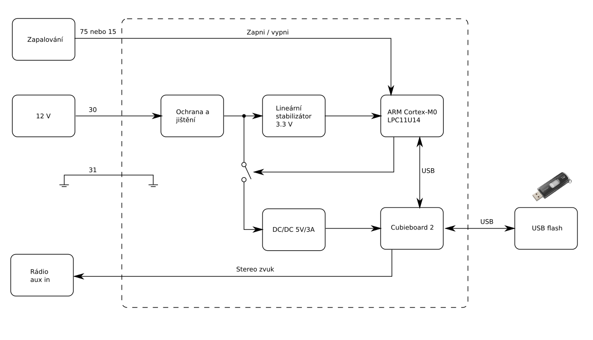

toto je můj první příspěvek, tak se omlouvám pokud je to blbě zařazené. Pracuji na vlastním MP3/cokoliv přehrávači do auta. V podstatě to bude takový mini-počítač s Linuxem s audio výstupem napojeným na aux in rádia.
Proč to dělat tak složitě a nekoupit hotové řešení? Ehm, mám do budoucna výrazně větší plány :D
Narážím ale na jeden problém, ve schématu FF2_el_schemata_2007.pdf se víceméně orientuji, ale nemám nejmenší ponětí kde jaký konektor v autě najdu. Dokázal by mi prosím někdo poradit kam mou elektroniku nejlépe připojit?
Potřebuji:
* Nespínané napájení z baterie - asi 30
* Signál o tom že zapalování není v poloze vypnuto - asi 75 nebo 15
* Zem - asi 31
Později se budu potřebovat napojit i na MS-CAN, tedy pokud to má smysl. Předpokládám že tam budou chodit zprávy o tlačítkách pro ovládání rádia na volantu. Ověřené to ale nemám.

Zo zapalovania nie je dobre priamo ist do mikrocipu. Riziko spiciek, prepati, rusenia. Aby ti to neodpalilo jemne suciastky. Zapojit to cez tranzistor na tych 3.3V, alebo nejaky odrusovaci clen - LC clen a odporovy delic.
Napajanie mas 2 moznosti - bud trvalo z baterie, alebo za tzv." battery saver" rele. V prvom priapde mas stale napatie, ale mozes vymlatit baterku. V druhom pripade to vypina cca 15 minut po necinnosti (po zamknuti auta). Baterku nevymlati, ale zas natvrdo odpoji napajanie.

Přímo do procesoru určitě nic nepovede, to by by nedopadlo dobře, je to nakreslené jen pro základní představu.
Určitě budu potřebovat aby to bylo připojené na baterce trvale. Ten procesor má při kmitočtu sníženém na 1MHz spotřebu do 2 mA, tak by to mělo být v pohodě. Navíc bude měřit napětí baterie a pokud příliš klesne, tak se vypne.
Prozatím ten procesor bude blikat s LEDkou jako falešný alarm a řídit napájení, zapínání a vypínání Cubieboardu.

2mA na procesor plus odber pre stabilizator. Pocitajme 4mA, co je pri tyzdennom stani na parkovisku do 0.7Ah. To by nebude problem. Ten pokles napatia bude treba urobit inteligentnejsi. Ked napatie dlhodobo klesne pod 11-12V, tak je zle. Nenastartujes. Ale v zime pri startovani moze napatie spadnut kratkodobo pod 10V. Nech ti to nevypina.

Pokud máš stažený ten pdf soubor s el. schéma FF2, tak na straně 95/96 najdeš zapojení autorádia.
Tam se můžeš připojit na stálé napětí od baterie (30) - pin 15 oranžovo-černý
zapalování (75) pin 16 žluto-zelený
zem (31) pin 12 černo-zelený
