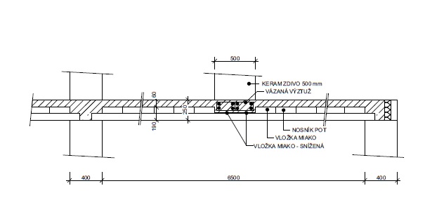

Zdravím, potřeboval bych poradit od nějakého stavebního projktanta nebo statika.
Problém je takový:
Je možné na keramický skládaný strop provést nosnou stěnu tl. 500 mm z keramických tvarovek?? Je možné toho docílit pomocí ztužujícího žebra (něco jako na obrázku, kreslený narychlo), popřípadě jinak, nebo je tu úplně nereálné. Pokud ano, vyřešila by tento problém ŽB deska s vhodně navrženou výztuží??
Za reakce děkuji.

to "ztužující žebra" budes muset pevne uchytit do nosne svisle konstrukce pod nim ... stavebne asi vopruz, ale nech si to spocitat u statika (s opravdovym vykresem puvodni stavby) a budes moudrejsi
