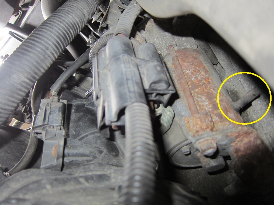

Ahoj, mám trochu problém s volnoběhem, (blbne to tak posledních 1000km) na mondeu 1.8i 92kw r.v.konec 2003, auto má najeto skoro 250000. Při vyřazení rychlosti mě otáčky začnou klesat a zůstanou držet tak na 2000. Potom po nějaké době to klesne na normální volnoběh. Je jedno jestli je motor teplý nebo studený, je to stejné. Dále je ještě slyšet takové divné bubnování v sání, když přidám plyn a nechám klesnout otáčky tak se potom ozve zabublání, ale to nevím jestli to s tím má něco společného. Kontroloval jsem volnoběžný ventil, ten vypadá v pořádku, špinavý nebyl a při nastartovaném motoru a odpojení konektoru klesají otáčky až to chcípne (je fakt, že jsem to zkoušel na studeném motoru). Snažil jsem se zkontrolovat hadičku odvětrání klikovky, ale nějak nevím jestli to na co jsem narazil je ta správná hadička, chybí na ní ty pérové sponky. Ty tam možná nedal mechanik co mě dělal generálku motoru před pár měsíci, měl jsem spotřebu oleje přes 3l na 1000km, musela se udělat komplet repase hlavy, vyměnit kroužky (stírací prakticky neexistovaly a těsnící byly totálně vohulený, jinak na válcích bylo kupodivu ještě krásné honování a nebyl na nich jediný kaz, od opravy mám najeto přes 6000km a neztratila se ani kapka oleje), nové šálky, komplet rozvody atd...
Na hadičce se mě nepodařilo nahmatat ani olej tak nevím jestli se ji mám snažit vytáhnout a zkontrolovat nebo se podívat na něco jiného (hlavně tedy jestli je to ta hadička...) vyfotil jsem ji na přiloženém obrázku.

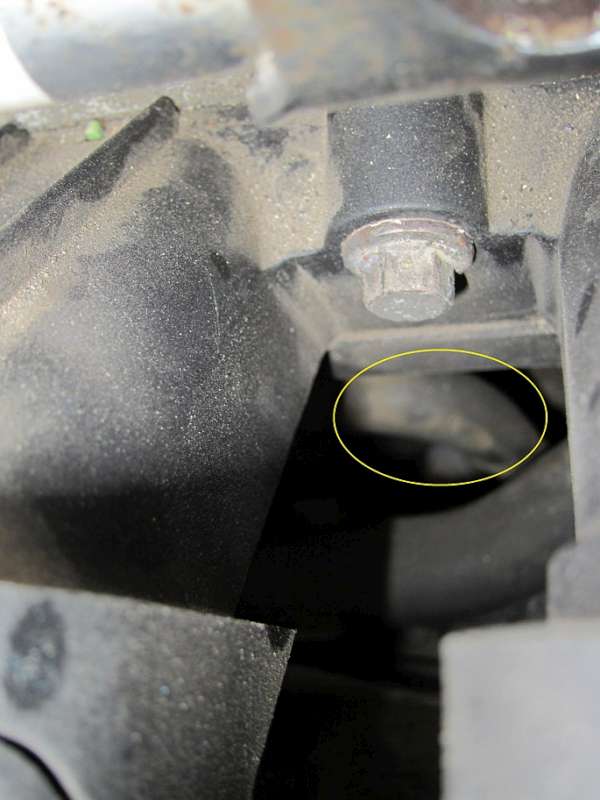

Dál se mě při šátrání rukou podařilo nalomit jeden dutý gumový čudlík, zakroužkoval jsem ho na další fotce, nevím jestli to může být problém nebo ne.

Ta hadice se bez sundání sání dost blbě kontroluje. Spony na ni nejsou, je jen nasazená. Mně to dělalo podobné věci. Měl jsem volnobeh 3000 ot. Byl vadný volnobezny ventil. Začalo to právě po jeho vyčištění. Koupil jsem nový a byl klid. Zkus ho vyčistit, drží na dvou šroubech. Pak zkontrolovat, jestli ti to někde nepřisává bokem. Ten můj byl krásně čistý, ale netěsnil v zavřené poloze.

To bubnování jak píšeš, to jsou klapky v sání, mají vůli... Jsou nejvíce slyšet po uzavření škrtící klapky, kdy otáčky letí dolů, tehdy jsou zavřené... Nebo když to šolícháš okolo 2000ot/min. Já mám ročním 2005 a taky je slyším...
Nějak se nemůžu zorientovat v těch tvojich fotkách, hadice odvětrávání klikovky by měla být vidět, když koukneš zezhora mezi paroží myslím mezi 2. a 3. válec. Jestli je prasklá, můžeš poznat tak, (jak mi jeden člověk poradil, nezkoušel jsem :-)) že při nastartovaném motoru stříkneš právě směrem na tu hadici kontaktol, bo čistiš brzd, jestli je prasklá, tak se to přes hadici nasaje a zvýší se ti otáčky...
