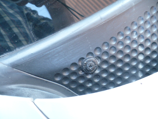

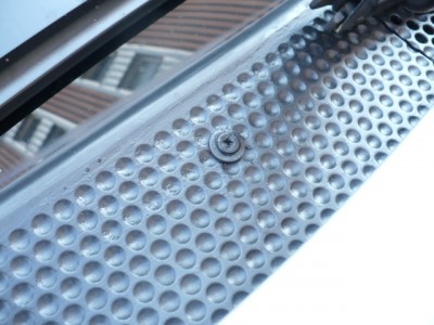

- HonzaFF
- Příspěvky: 135
- Registrován: 16.06.2011 13:44
Re: Plastový panel pod rám čelního skla
Mně se osvědčilo prošroubovaní viz petulak a kromě toho připlesknout ke sklu pomocí tzv. "medvědího ho*na" - ke koupi v každých instal. potřebách. A ani kapka i při parkování v příčném sklonu.
