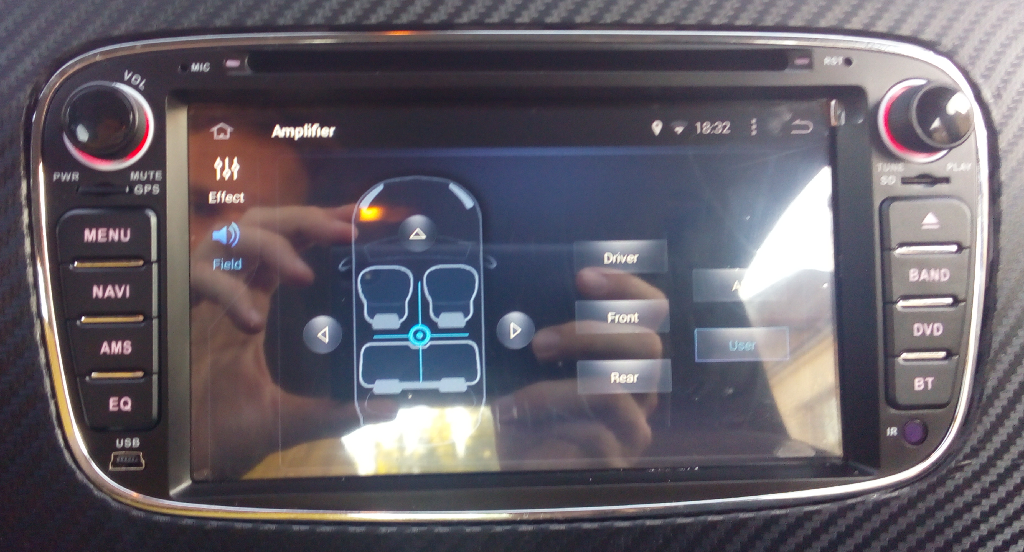

Jako první jsem použil Viper4Android úpravy díky které jsem docílil lepší reprodukce jak s předchozím SONY rádiem! Takže ANO toto rádio hraje lépe jak SONY
 . Další možnosti co tyto úpravy poskytují jsou zlepšené možnosti individualzace prostředí, tlačítek atd.
 . Další možnosti co tyto úpravy poskytují jsou zlepšené možnosti individualzace prostředí, tlačítek atd.Pokud rádio budete mít tak sem napište případně napište SZ a vše zkusíme vyřešit

Tady máte pár ukázek vzhledu rádia. Osobně samozřejmě doporučuji nákup, protože vzhledově i komfortem si určitě polepšíte
