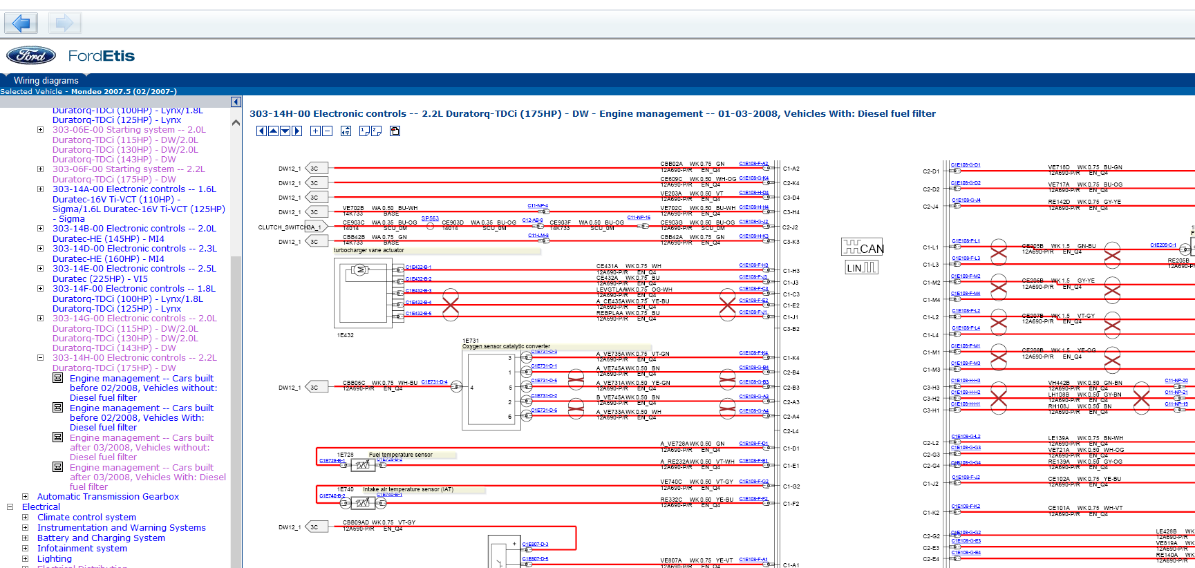

Ale kde sehnat schemata nemuzu je najit
Ford Mondeo MK4 2008 2,2 tdci 129kw
spxxxx
Příspěvky: 464
Registrován: 12.06.2013 07:12
Re: Lambda sonda problem
Příspěvek od spxxxx » 01.09.2015 20:55
tady je, ale kdyby byl zkrat, ukazala by to diagnostika
