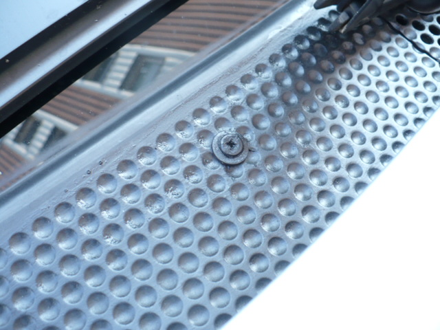

Re: Plastový panel pod rám čelního skla
Příspěvek od petulak » 01.09.2015 08:48
GibonArt
Příspěvky: 21
Registrován: 12.02.2011 22:50
Příspěvek od GibonArt » 01.09.2015 08:50
O ano :) to je to misto :-)

Mně se osvědčilo prošroubovaní viz petulak a kromě toho připlesknout ke sklu pomocí tzv. "medvědího ho*na" - ke koupi v každých instal. potřebách. A ani kapka i při parkování v příčném sklonu.
