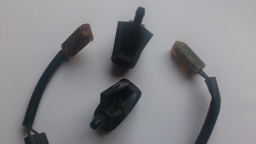

Ahoj, mám dotaz. Konečně mi přišly nové ostřikovače, tak jsem se dala do výměny. Zjistila jsem, že ty staré jsou zřejmě vyhřívané, vedou k nim ještě 2 dráty. Jenže jsou tam nějak na pevno v takovém čtverečku. Jak to mám přendat do těch nových? Zkoušela jsem to šroubovákem vyšťournout, ale je to tam nějak nalité napevno   . V těch nových pro to díra je. Co teď?

Je to zalitý v takový prysskyřici.Starej podélně rozřízneš a vyndáš.Do novýho jsem ho vlepil silikonem.Myslím,že jsem tu pryskyřici i trochu spilovával.

Já to dělal takto a přilepil jsem to lepidlem na výfuky kvůli teplotě.

mám také hotovo   rozřízla, vyndala ze starých a dala do nových .. nic jsem nelepila, jsou tam natěsno  ..

Radeji jsem o obrousil a prilepil. Aby to nevypadlo a kvuli lepsimu prenosu tepla.
