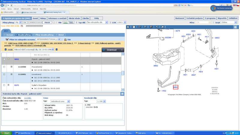

zde mas cenu cislo dilu a jak to vypada

Příspěvek od Tomas0512 » 23.07.2015 18:53
Díky moc Foki ! :beer:
Sice mi všeználek google nic nenašel .. ale věřím, že ve Fordu tady u nás v Chomutově by to mohly mít .. Každopádně skoro 1900 Kč za kus železa mi přijde hodně, ale to se nedá nic dělat :nunu:
