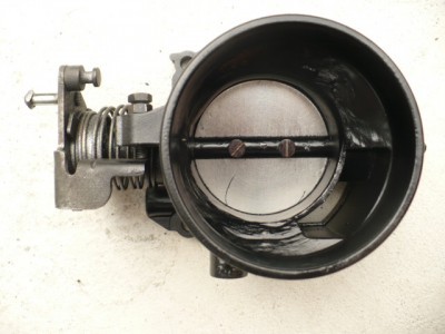

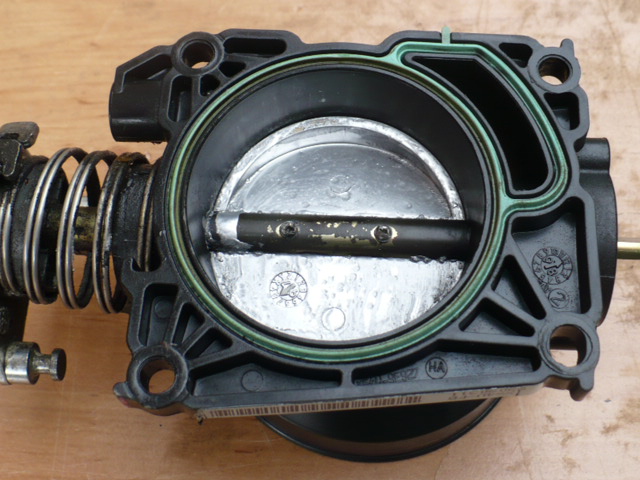

Zdravim,
Nevite nekdo jak se dostat ke skrtici klapce u 1.8? vim, je u konce plynoveho lanka pod vzduchovou trubici, ale jak se k nemu dostat? nekolisaji mi otacky, ale pri dojizdeni na krizovatku, kdy pustite plyn a pak podradite, zustavaji na 1 az 2 sec na stejne urovni pak klesnou a nic. takze by to mohla dle vsech indicii byt škrtící klapka...a chci ji vycistit. u 1.6 vim. jsou tu obrazky. ale 1.8?
Diky za rady.

sundat plastovou trubku a jsou tam 4x torxy co drzi klapku ke svodum

Příspěvek od petulak » 17.07.2015 09:40

Příspěvek od petulak » 17.07.2015 09:41
r0mik píše:sundat plastovou trubku a jsou tam 4x torxy co drzi klapku ke svodum
+++odpojit lanko + TPS :D
