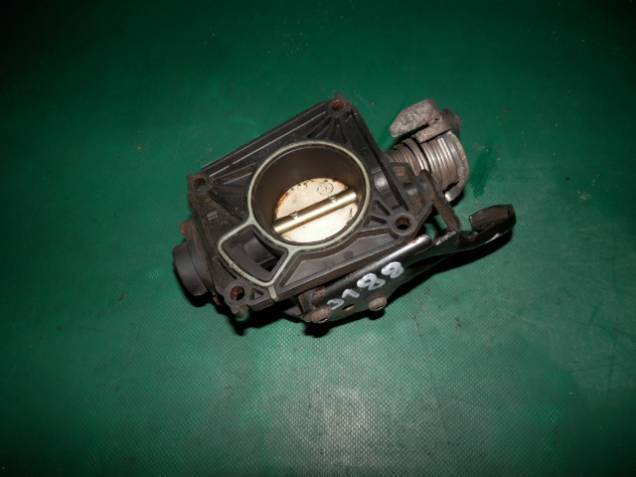

soused taky dostal tenhle napad...tak jsem mu pujcil klapkove teleso z 1.8ky....je to uplne stejne akorad to ma vetsi klapku..(nevim nebyl jsem u toho)
..ale za 2 dny to vratil zpet...ze prej pri prudkem seslapnuti ma motor strasnou "diru" ve vykonu a prej trva to "skubnuti" az 3 vteriny...a pri pomale jizde nejde jed plynule...hned po 1 mm seslapnuti motor tahne a prej dost razantne...
..nevim nebyl jsem u toho,nesvezl jsem se s tim....nemam cas ted na pokusy...na jinem aute
..s tim co mam ma nad hlavu pokusu s vyhazovanim tech ekokatastrov co do toho v tovarne nasypali...

..koukam ze to funkcne prehodit jde vzhledem tomu ze na sacim potrubi to je na rovnou plochu .. tohle je z 1.4ky

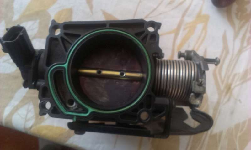

..tohle je moje ve po prevrtani na 60 mm...

no ale hlavne saci dira na potrubi z 1.6ky je o hodne mensi nez na 1.8ce...to by tam byl strasnej schod(restrictor)...to fakt nema bez upravy aspon saci potrubi cenu zkouset....presne takhle se delaj omezovace vykonu na moto...to se prave odstranuje aby diry byly stejne...a trochu lip to jelo

tak to tesneni vy slo na sprostaka behem 2 minut vystrihnout plosne ze stare duse z auta...ale ta restrikce na prumeru by fakt vadila...vetsi klapka by bez odstraneni te restrikce nezvedla vykon a nebo prubeh motoru ale spis by ho zatlumila....ja bych to nedelal...za hodne penez malo muziky...zbytecne..takhle to maji vypocitane na 1.6ku
..ja na freze prohnal klapkove teleso na klapku 60 mm(vic by asi nevyslo a nekde bych se prokous bokem ven) a trosicku(1-2mm) jsem i na parohach musel brousnout ditu...malickej schod tam byl a to mne vadilo....ale je fakt ze na mokru si to ted i na dvojku bezproblemu hrabne kdykoliv-na uzkejch zimakach vzdy...
