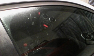

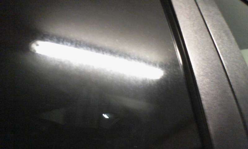

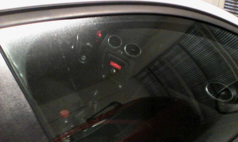

Zdravím, na všetkých bočných oknách mám nejakú špinu, vyzerá to ako uschnuté kvapky od vody, ale nejde to vyčistiť. Okná preto vyzerajú ako po umytí auta a nevyleštená voda. Skúšal som technický lieh, okenu, aceton, riedidlo s6006, star a nakoniec prevarený ocot, no nič nepomohlo. Auto som kúpil pred dvoma mesiacmi a je to tam od vtedy, tak neviem ani čo to može byť, či parkovalo niekde pod stromom alebo čo. Ďakujem za vaše návrhy:) Prikladám aj fotky, ale není to moc vidieť, jedine okolo svetla z garáže niečo vidno.

neni tam nalepena folie? treba i z druhe strany
MajklHe
Příspěvky: 1046
Registrován: 16.05.2015 19:37
Bydliště: Humenné SR
Re: Bočné okná, čím vyčistiť- POMOC
Příspěvek od MajklHe » 16.07.2015 18:17
v zadu sú čierne fólie, v predu nie sú žiadne. zadné fólie su nalepené z vnútra samozrejme, ale ta špina je z vonku. po stiahnutí okna, sklo kde je ukryté v tesniacej gume je čisté

Fotky jsou na prd :roll:
Ale jestli se to ničím ani nehne, tak je to buď z druhé strany nebo naleptane sklo.
MajklHe
Příspěvky: 1046
Příspěvek od MajklHe » 16.07.2015 21:41
je to určite z vonku a od čoho by mohlo byť naleptané??

Na zkoušku bych vzal nějakou leštěnku (něco jemně abrazivního) a někde v koutku zkusil lehce přeleštit a pak umýt mýdlem a vlažnou vodou.
MajklHe
Příspěvky: 1046
Příspěvek od MajklHe » 18.07.2015 19:50
skúšal som aj prevarený ocot a dnes ešte nejaké silné riedidlo na uv farbu ale nič... skúsim ešte niečo na vodný kameň, ale už ma to celkom serie. Vyzerá to že si neviem umyť okna, pritom auto naleštené :/
djdekl
Příspěvky: 4047
Bydliště: Praha 9
Příspěvek od djdekl » 18.07.2015 20:20
Co ziletka ??
MajklHe
Příspěvky: 1046
Příspěvek od MajklHe » 18.07.2015 20:30
skúšal som to nechtom, ale nejak nešlo. Tak neviem či by pomohla žiletka, nechcem poškrabať sklo. No a žiletkou 6 okien čistiť:D
djdekl
Příspěvky: 4047
Bydliště: Praha 9
Příspěvek od djdekl » 18.07.2015 20:33
Skrabkou
MajklHe
Příspěvky: 1046
Příspěvek od MajklHe » 18.07.2015 20:40
dobrý nápad, skúsim zohnať zajtra
MajklHe
Příspěvky: 1046
Příspěvek od MajklHe » 18.10.2015 20:42
dneska som to skúsil s tou škrabkou, tak išlo to dole ale ťažko, ale išlo, bude to pekna makačka očistiť celé:( musí existovať nejaký príprvok na čistenie...

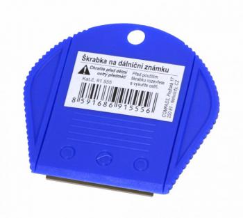

viduka55
Příspěvky: 1984
Registrován: 17.03.2013 13:38
Bydliště: Plzeň
Příspěvek od viduka55 » 18.10.2015 20:55
Neco existuje ale s narocnosti to bude podobne
http://www.detailingshop.cz/hloubkove-c ... g-kit.html
Obrázek Obrázek
