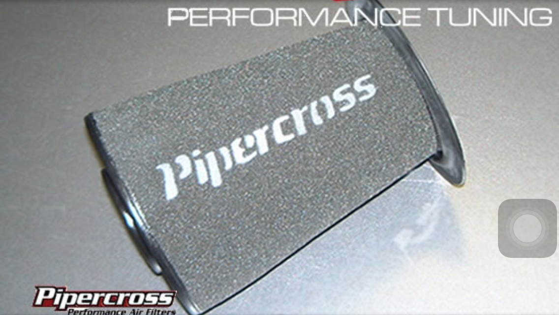

Lidi mate nekdo v aute toto.
Ja uz to teda objednal ale snad to bude cajk.
