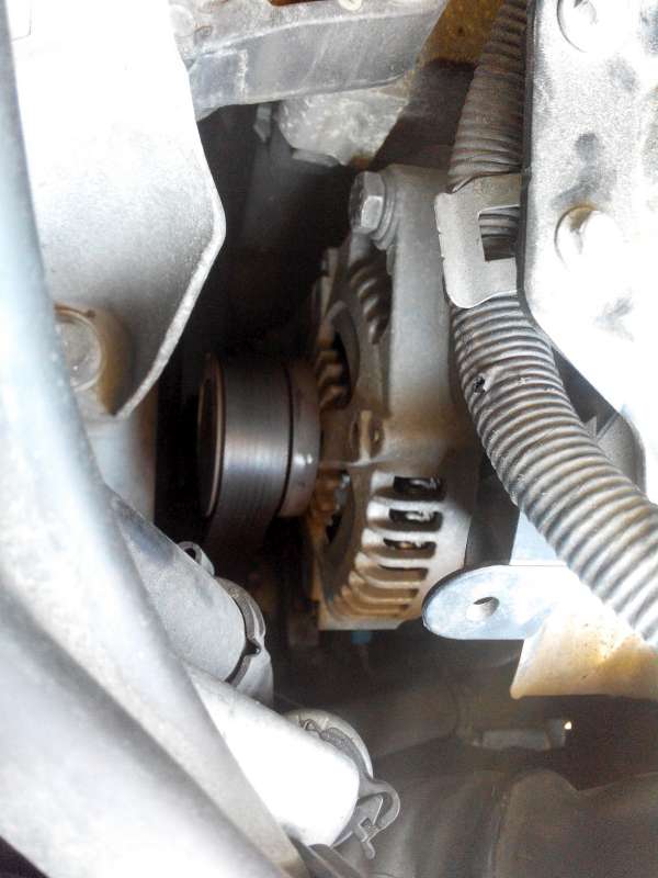

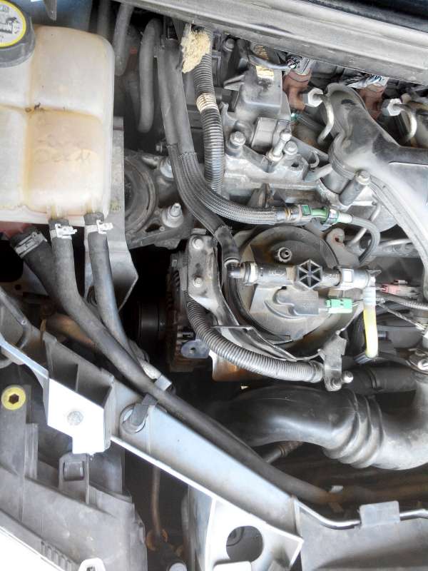

ja jsem dnes opet vyuzil navod na vyndani alternatoru a kdyz sundate cele celo tak to jde jedna basen :D

Jako přední nárazník?

naraznik, vyztuhu proste vse... :D

Smarja to se přece musí sundat kola a podbehy, to by mě mohlo jebnout

Ano přesně tak....
