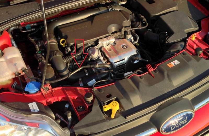

Toz, vzpominate, jak jsme tu resili dve nemecky ojwriny s menenym motorem a nekdo nadhodil, ze se prej setrilo na hadickach chladici soustavy?
Mozna na tom neco bude... V patek jsem kontroloval olej a pri ty prilezitosti mrknul i na chladici kapalinu - byla pod minimem. Takze jsem ji dolil na horni rysku a dneska na to koukal znovu. Viditelne sice neubyla, ale jedna z hadicek byla orosena hadejte cim... Nevim, jestli je to nahoda, ale vsem doporucuju na to obcas kouknout.

Ktere hadicky myslis?
C4R3W
- Příspěvky: 662
- Registrován: 06.04.2011 14:49
Re: FFIII 1.0 ecoboost 125k
Tahle jde od expanzni nadobky smerem k turbu (nezkoumal jsem kam presne). Zitra se podivam a nafotim to.

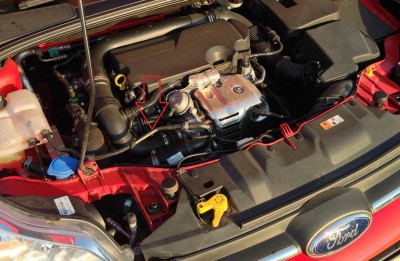

Viz priloha. Neni to moje auto, doufam, ze mi lionzion odpusti, ze jsem sproste pouzil kus fotky, kterou mi kdysi poslal...

A co s tim udelali? Pze na mym aute ma ta hadicka v jednom miste navlek ze silnejsi gumovy... Mozna se to tam nekde proklepavalo a tohle melo ten problem resit - mam pocit, ze to tam drive nebylo.

Ta hadicka na fotke mi pripada, ako keby bola v garazi bastlena z nejakych zbytkov, co sa nasli. Len co je vidiet, tak 5 roznych materialov a 8 spojov

Podle toho dopisu je to jasne, horka voda roztavi hadicku a zacne unikat kapalina az se prehreje motor:
provozní teplota chladicí soustavy motoru může
překročit maximální možnou teplotu materiálu odvzdušňovací hadice chladicí kapaliny.
Odvzdušňovací hadice chladicí kapaliny může prasknout nebo se roztavit, v důsledku čehož
dojde k úniku chladicí kapaliny a následnému přehřátí motoru.
