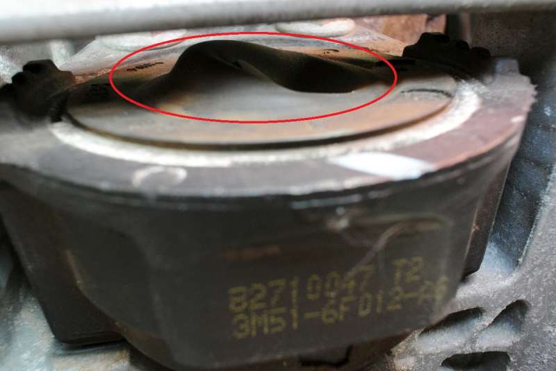

Je ještě v pohodě, nebo už je to na výměnu?

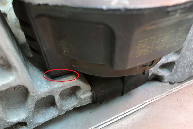

phofy :
prikladam 2 foto môjho zavesenia/drziaku.
podla ruského fora ffclub.ru su to znaky toho, ze je ten olejovo-gumeny silent (hydrolozisko) uz po smrti.
vyznacil som to cervenym - ma to byt prejav toho, ze uz je vo vnutri malo alebo ziadny olej, a tak sa to na vrchu akoby vyduje, resp. zvlni + ten silent si akoby sadne tymi "usami" na stranach na konstrukciu toho drziaku, na nej su vidno potom stopy po gume.

Re: Silentblok motoru
Presne tak. Už sedí na ráme. Správne tam má byť cca 1 cm medzera.

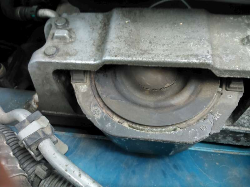

Jak už jsem psal v mé galerii měnil jsem uložení motoru( převodovky) a jsou tam 2 silentbloky.
Jsou to ty na spodku viz foto v galerii.
Jeden pasoval a ten jsem vyměnil:
http://www.prodejdilu.cz/cs/nahradni-di ... ucni-29747
Ale ten druhý co jsem našel na webu pasuje jen 2,0 i co se týká benzínu asi. :
http://www.prodejdilu.cz/cs/nahradni-di ... toru-29870
Takže jsem pátral a jelikož je stejná převodovka u 1,8 i a 1,6 i tak by tam měl pasovat tento:
http://www.autodily-cardo.cz/silentblok ... -30500-01/
ale našel jsem i tento:
http://www.autodily-cardo.cz/silentblok ... -30501-01/
Neví někdo jak je to? Popřípadě číslo originálního dílu nebo odkaz na správný silentblok pro 1,8 i 92 kw?

zizass :
podla foto, ten tvoj drzak, resp. nalisovany silentblok v nom je v poriadku. rovnako to bolo aj u mna, nemenil som ho.
ale ked tak velmi chces, tak snad pomoze toto http://eucatparts.com/?action=cat_ford_ ... _model=137
podla tych nakresov by ten tvoj mohol byt na 10A alebo 10C
No tak ano ,vychází to stejně jak u těch mých dvou odkazů ,ale který je ten správný...
Taky myslím ,že tam nechám ten původní držák ,ale jen mě zajímá ,který to vlastně je.
Není to žádná tragédie ,ale v případě že se vibrace nezlepší asi zkusím vyměnit ten vrchní v pravo:
http://www.prodejdilu.cz/cs/nahradni-di ... 7140300006
Ten by měl být stejný u 1,8i i 2,0i Duratec HE.
Jen ještě netuším jakou značku...
